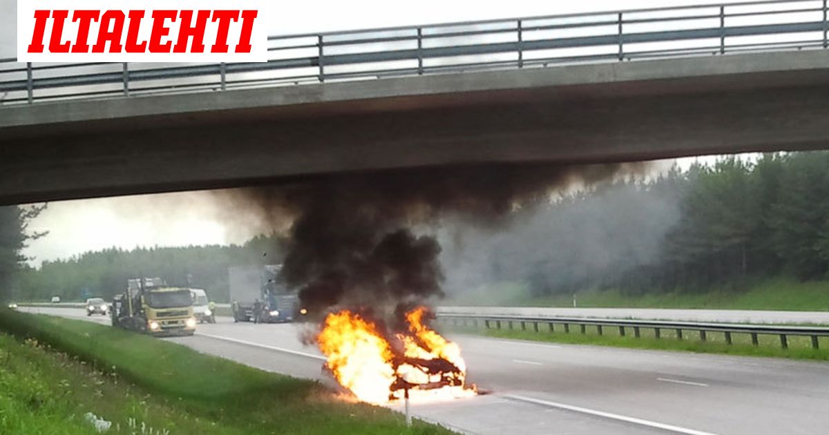

                          Joku ei ehtinyt ajoissa korjaukseen:
                          BMW 530d xDrive Luxury F10 LCI -14 Sapphire Black
                          Toyota MR2 2.0 GTi -93
