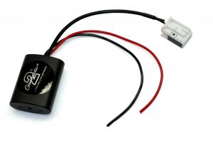

                        Itsellä toiminut tämä hyvin e60 550i (-06), jossa jälkiasennettu AUX. Edellyttää toki että tuo AUX on ohjelmoitu käyttöön soittimelta. Yhtään johtoa ei tarvinnut katkaista, vaan ainoastaan yksi rosvoliitin tuli soittimen taakse ja alkuperäiset osat pysyi paikallaan. 60e hinnalla toimiva BT.

                          Originally posted by tumper View Post
                          https://www.autoviihde.com/ctabm1a2dp.html

                          Oletan, että tämä ei näytä biisin nimeä siinä iDrivessä? :think
                          Mites puhelut, kuinka toimii?
