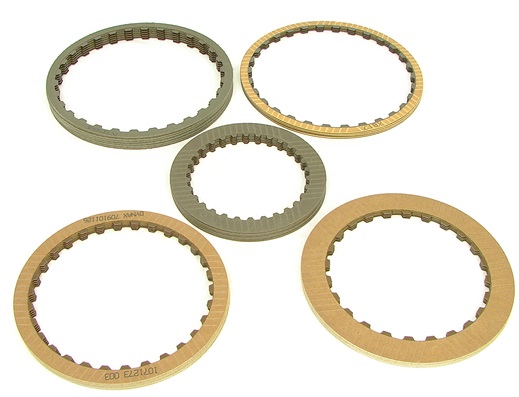

                              #44
                              Originally posted by buksin-1 View Post
                              Turbiinin lisäksi pakatkin vaihtokunnossa... Recro:lla olisi tullut kerralla kuntoon.
                              Eli turbiini ja pakat uusiksi. Onko nämä kuvassa olevat juurikin "pakat"? Hintaa en tiedä mutta jos lähdetään siitä että turbiini ja pakat avaimet käteen periaatteella maksaa kotimaassa 2000€ niin onko tässä vaiheessa enää kannattavaa lähettää laatikkoa recrolle? Osaatko sanoa kustannuksista.
                              Työkalut M47 dampperin vaihtoon

                                #45
                                6HP19 täyskorjaus öljyineen maksaa 2100e sis. alv. Takuu on 2v tai 100Tkm. Rahdit molempiin suuntiin yht. 200e.
