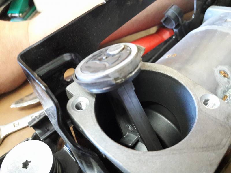

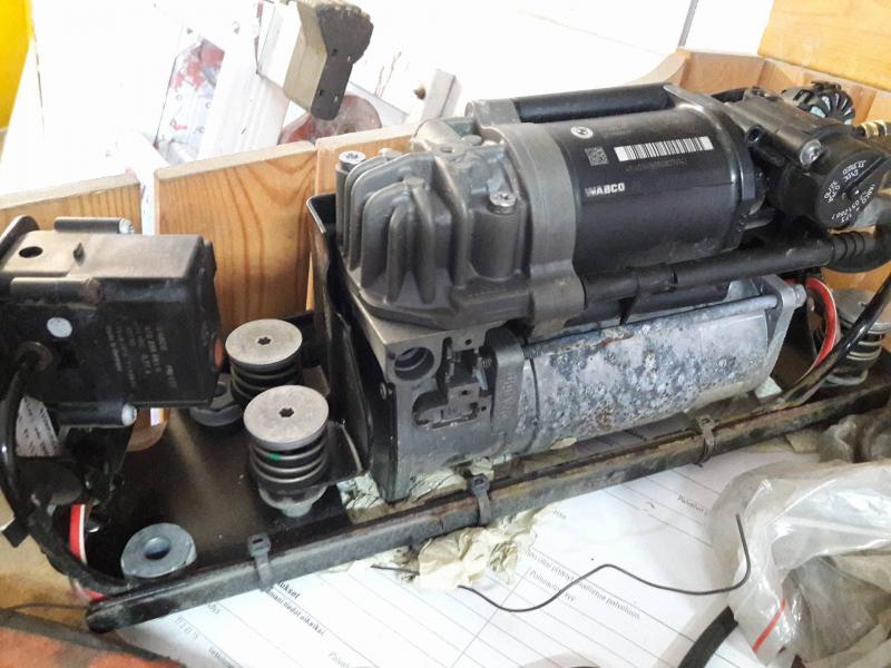

            Kompurasta
            Letkut otettu irti kompurasta ja ammuttu paine pusseille ja letkun päät tukittu. Perä pysyy ylhäällä joten pussit ovat ehjät.
            Kompura irroitettiin ja sieltä löyti vika. Kuvassa 2 ns" männän renkaasta valskasi.
