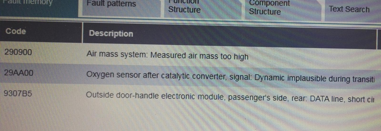

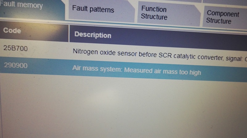

    535D -14 moottorin vikavalo syttyi. Muuta varoitusta ei tullut, vain keltainen moottorin kuva mittaristoon.
    Vikakoodit:
    - 290900 Air mass system: Measured air mass too high
    - 25B700 Nitrogen oxide sensor before SCR catalytic converte, signal: Open circuit
    Tuo NOx vika ollut ennenkin, eikä sytyttänyt moottorin vikavaloa, joten sen olen ainakin itse jättänyt pois laskuista. Vai onko se jollain sytyttänyt vikavalon?

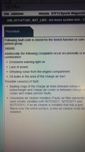

    Voisiko EGR olla viallinen, josta johtuisi tuo mitattu liika ilmamassa?
    ISTA Ehdottaa myös tuota ilmasuodattimen vaihtoa uudempaan. Sitä nyt ei ole vielä katsottu, mutta luulisi sen -14 mallisessa olevan jo uudempaa mallia, vai milloin uudempi malli on tullut?
    Liitteenä kuvat koodeista.

              Merkkikorjaamon mukaan tämä (290900 Air mass system: Measured air mass too high) poistuisi uudemman mallisella ilmansuodatinkotelolla ja ohjelmapäivityksellä :think

                      3kk pysyi pois uudemman mallisella ilmansuodatinkotelolla ja ohjelmapäivityksellä, mutta nyt tuli samaa koodia.
                      Tässä välissä valittanut kerran jäähdytinnesteen pinnasta ja sitä lisätty merkkiin, muttei ole vielä ainakaan uudestaan siitä hälyttänyt.
                      Mistä nyt kannattaisi lähteä liikkeelle? EGR vaihtoon? Samalla mitä kannattaa tarkastaa? imusarjan kunto?
