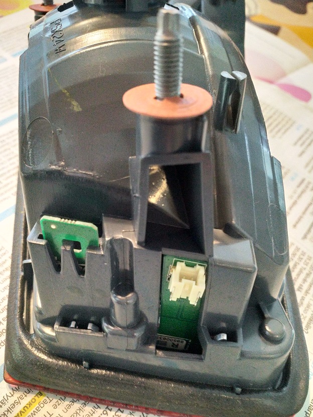

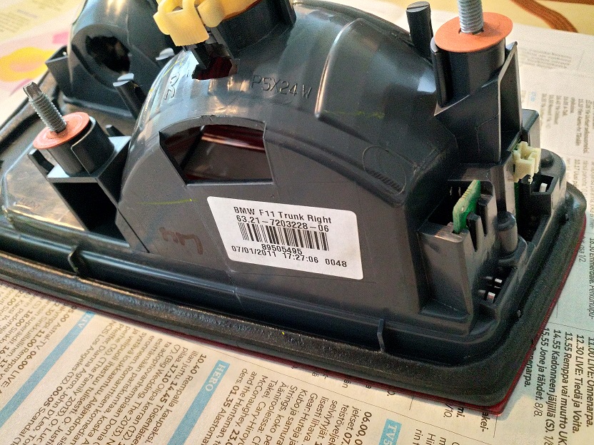

      Ei taida lasi irrota ihan helposti, koitin kuumentaa lasia, mutta ei antanut mitään merkkejä irtoamisesta. Mitä saumaa tarkoitat? Riittääkö jos sahaisi tuosta valkoisen liittimen yläpuolelta (alempi kuva)?
      edit. näyttäisi olevan yhtä ja samaa U-mallista piirilevyä molemmilla puolilla näkyvät palaset, joten pitäisi varmaan leikata koteloa koko matkalta auki...

        Sammui (alkupään) F10:stä se sisempi takavalo. Siellä oli tällainen:
        Takavalo
        Piirsin kuvaan mistä leikkaisin sen auki, että sain piirilevyn ulos.
        Piirilevy
        Tässä ne ledichipit on tuossa piirilevyllä tehonsyötön kanssa. Testasin ledit, niin kaksi oli mykkänä. Nuo tuohon vaihtaisi jos olisi sopivia varaosia. Ei kellään Tampereella olisi tuota takavaloa ylimääräisenä/roskiin menossa?

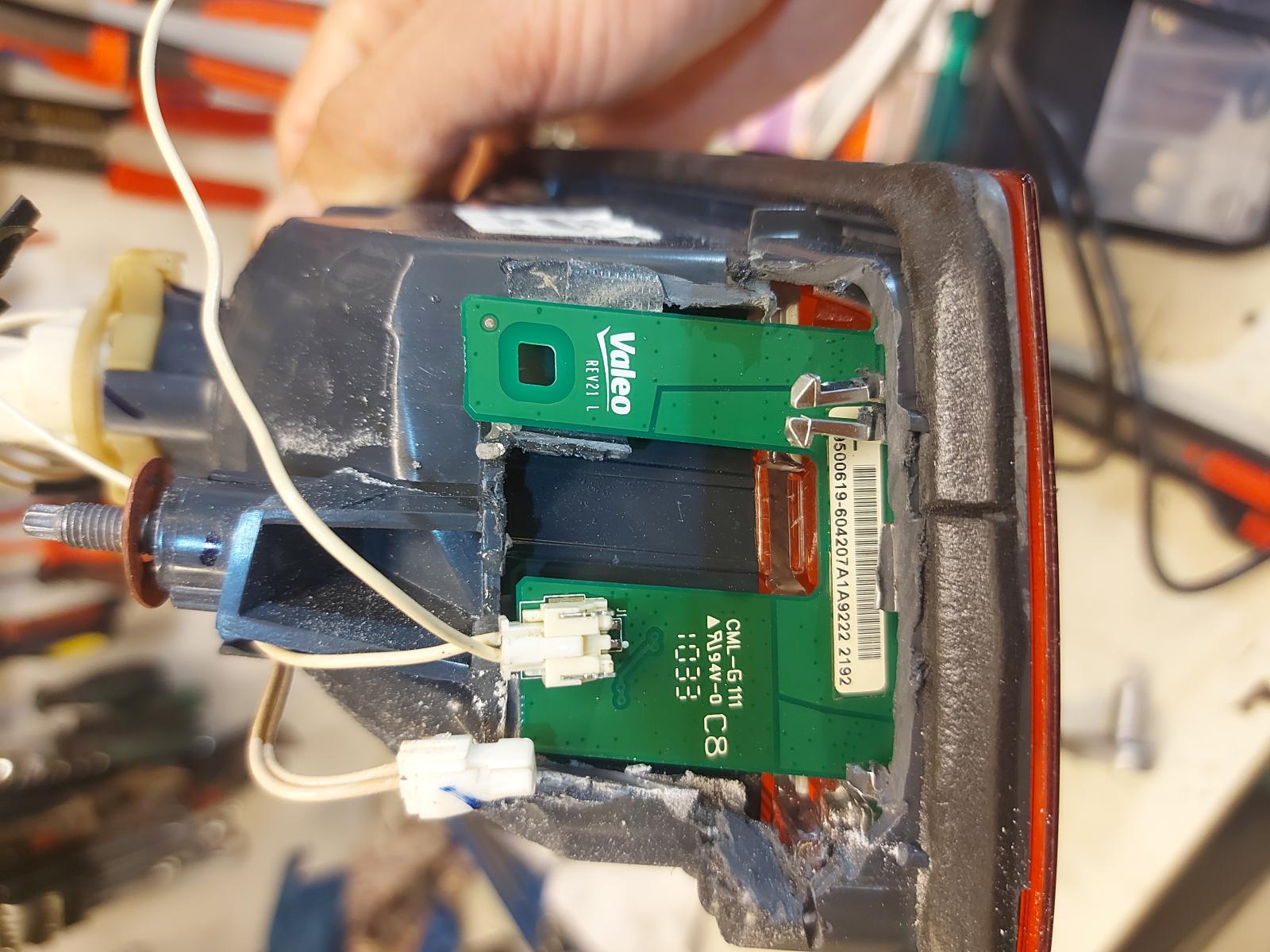

            F11 sisempi takavalo toimi välillä
            Tosiaan led-modulin saa irti ehkä helpoiten dremelillä takakautta. Liimalla sitten takasin. Tässä oma tyylinäyte
            Omastani en löytänyt vikaa vaan otin modulin huono kuntoisesta torista ostetusta valosta. Jossain vaiheessa näitä valoja sai siihen n.80e mutta nyt näytti olevan yli 120e
