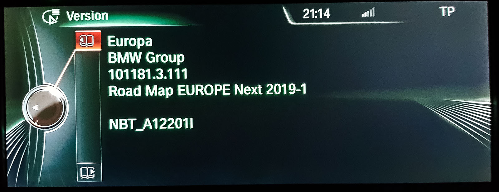

                      • Mustis55
                        • 14
                        • Päijät-Häme
                        #41
                        Originally posted by Mustis55 View Post
                        Mistä kannattasi ostaa NBT navin liftime koodi?
                        Suosituksia.
                        Tuolta tilasin viimeksi: bmw-navi-maps.co.uk
                        Osottautui kertakäyttökoodiksi niiden liftime
                        ja sivutkin ovat yllättäen kadonneet
                        joten eipä voi siihen suuntaan enää valittaa.
                        Vai onko ajeltava johonkin?
                        Itse itselleni vastaten.
                        Kävin samantien imuroimassa uusimmat kartat:
                        BMW ROAD MAP EUROPE NEXT 2019-1
                        Ebay:stä reilun kahdeksan euron invetointi FSC koodiin.
                        Taas pitäisi olla lifetime -koodi.
                        Sen näkee seuraavassa päivityksessä oliko.
                        Nyt on ainakin rulettaa uusimmat kartat
                        eikä tarvinnut ajaa mihinkään

                        • Vartiomies
                          • Jan 2017
                          • 125
                          #42
                          [ATTACH]151802[/ATTACH]
                          Mites toi homma niinku toimii? Maksat sen ja lataat tiedoston koneelle --> lataat usb tikulle ja tikku autoon hanskalokeroon?
                          Wrapped e36 cabriolet
                          • Mustis55
                            • 14
                            • Päijät-Häme
                            #43
                            Juuri noin, paitsi minulla tikku kyynärnojan alle.
                            Latasin kartat ihan ilmaiseksi netistä googlettamalla.
                            Kun kartta on asennettu tikulta (vajaa tunti)
                            niin vaatii FSC koodin joka on auto-/karttakohtainen.
                            Tuon pelkän koodin saamiseen siis käytin tuon reilun 8 ekee ebay:stä.
                            Kyselevät mikä kartta ja autosi vin koodin,
                            josta tekevät sinulle sen vaadittavan sarjanumeron.
                            Tosin myyvät myös karttoja, mutta niistä on turha maksella.
