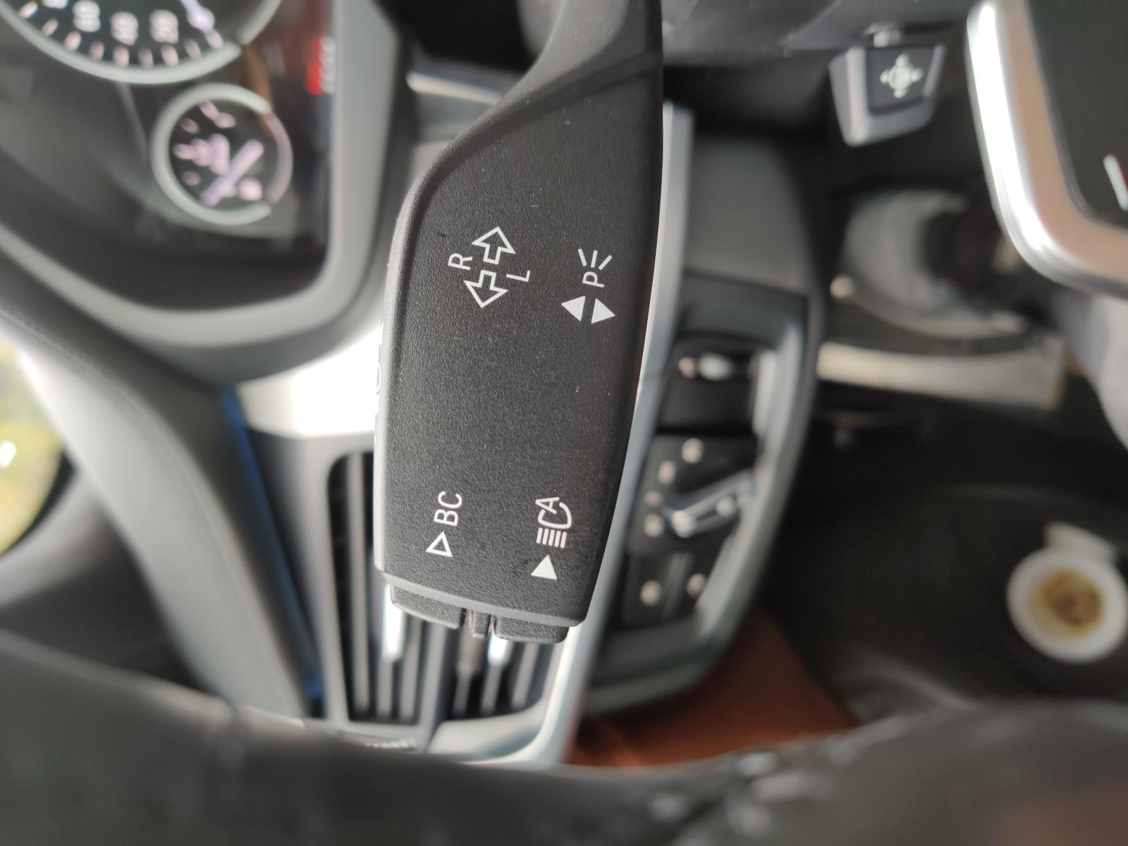

            Onko viiksessä järjestelmän aktivointinappi?
            Kyllä on vastaava viiksi.
            Ja olen eri mieltä.että varuste olisi, katsoppa.

              Tässä kuva viiksestä.
