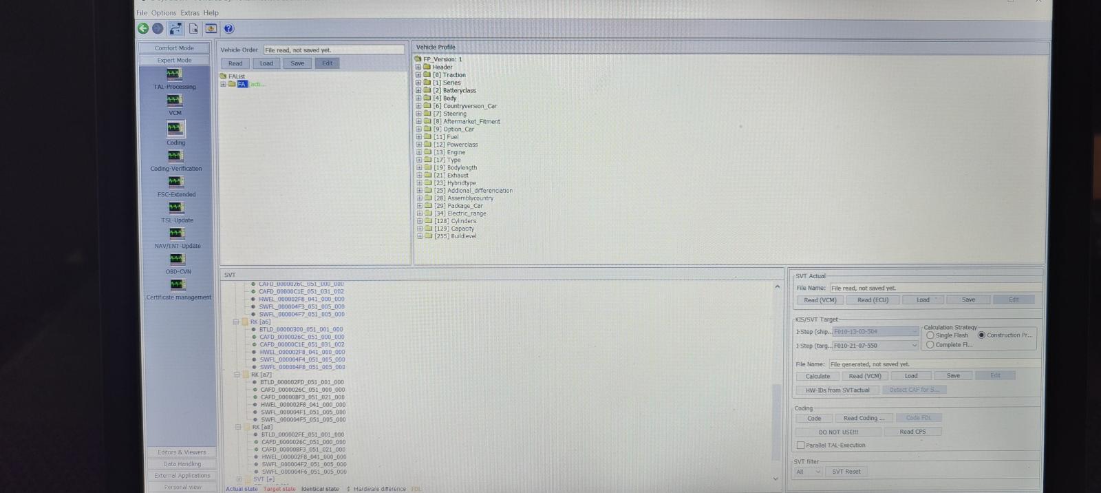

              Pääsin koodauksessa "Code" -vaiheeseen asti, mutta pitääkö sen jälkeen tehdä vielä jotain, kun ECUista kaksi on punaisella?
              Lisäksi CAFD -tiedoston valitsin saman I-levelin, kuin e-sys näyttää auton I-step (shipped).
              Takaiskareita siis koitan koodailla ja apu olis jees...

                Korostat hiirellä sen ecun jossa ne punaset cafdit on ja painat "code".
                  Just noin tein. Näyttääkö toi lopputulos oikealta? Herjat iDrivestä kyllä hävis ja iskarit tuntuis toimivan hyvin. Ei oo enää kivireki.

                    Kyllä, näyttäisi olevan kunnossa
