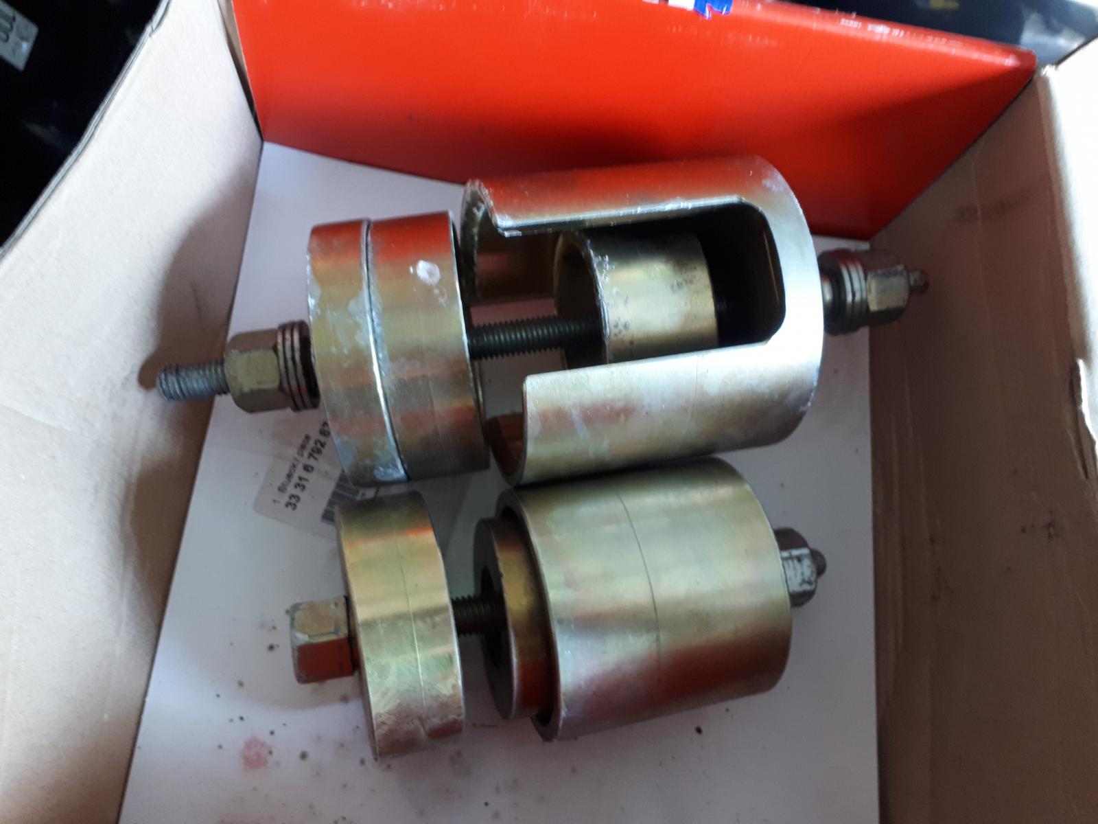

                  Vaihdoin juuri nuo perämurikan puslat. Ulosvetäjät tilasin netistä. Varsin helppo ja kivuton homma niillä. Olis vaan pitänyt huomata hommata räikkälenkit noihin ulosvetäjiin. Hiki tuli kiintoavaimella nylkyttäessä. Pohjamuovit ja pakoputki pitää irroittaa, kardaania ja vetoakseleita ei tarvi irroittaa.

                    Tuollaset murikat on nuo ulosvetäjät. Joku puolalainen paja tekee noita.

                        Persuksessa tuntui nuljahtelua ja hankalin ongelma oli kun näki että ne oli paskana 😂. Etummaiset puslat oli samassa kunnossa kuin takimmainen. Puslat muistaakseni alle satkun 3 kpl. Vetäjät saa n. 140e yhteensä.
                        Vinkkinä, koivusen kautta nuo halvimmat, mutta ei ole varastossa. Ite tilasin ranskasta, 200e toimituskuluineen.

                          Oliiskos mahollista vuokrata noita puslien ulosvetimiä sulta? Ei oikein tunnu järkevältä ostaa omaksi yhen vaihtokerran takia.

                            Onnistuu...
                            Yv tulossa

                              Niin tai kysyä kuitenkin se vaihtotarjous liikkeestä. Saa kuitenkin työ ja varaosatakuun.
                              Jos ei saa työkalua lainaan ja itse tee.
