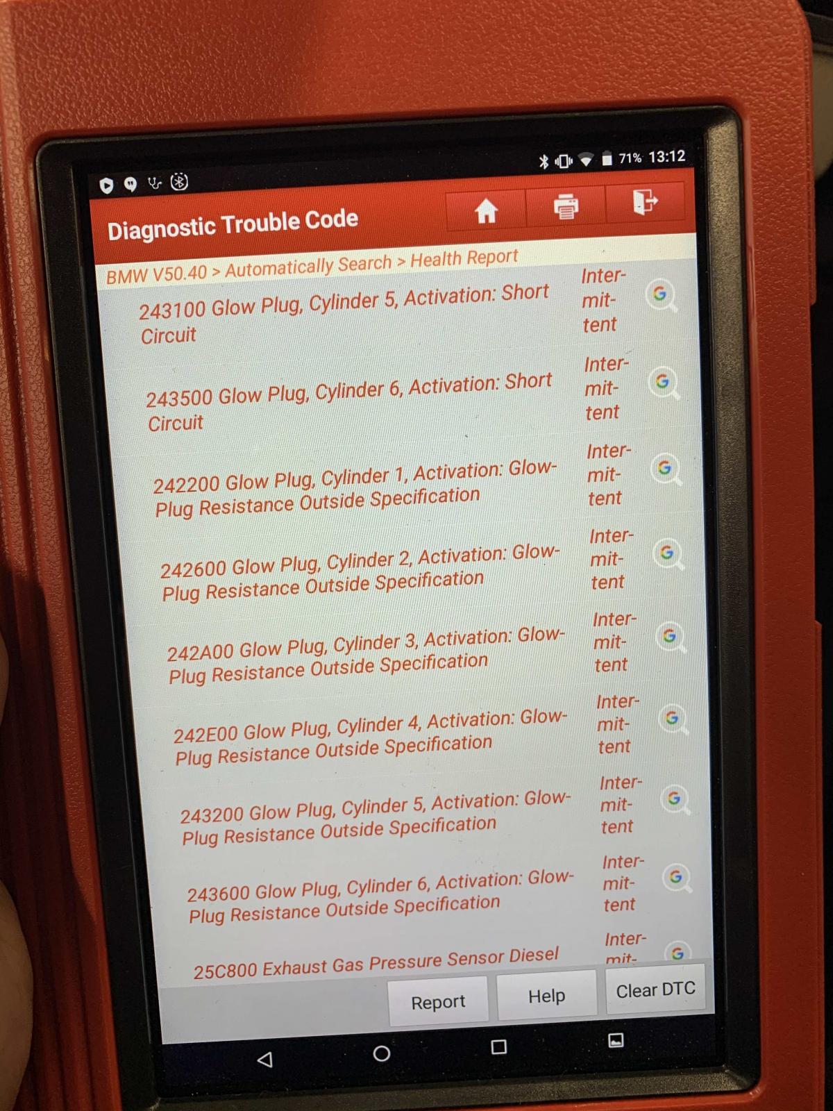

          Originally posted by harossi View Post
          Hehkut pimeänä. Joko hehkuboksi tai itse hehkut.
          Koodit lukuun.
          Käytin autoa koodinluvussa ja kaikista hehkuista 1-6 samat herjat "Open circuit & Closed circuit" sekä "Resistance Outside specification". Viittaisiko tämä enemmänkin hehkuboksivikaan kuin itse hehkuihin, varsinkin kun kaikki hehkut vaihdettu n.20tkm/14kk sitten?
            [ATTACH]156435[/ATTACH]
            Kyllä, boksivika.

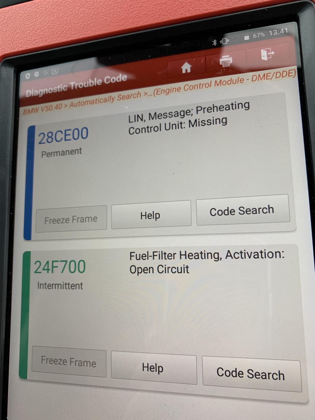

              vikakoodia hehkuohjainboksiin liittyen
              Netistä löytyi mm. seuraava:
              Gluehsteuergeraet-n57- Fehler 28CE00 LIN, message; preheating control unit; Missing
              -ja sama tästä kymäkäynnistysvikaisesta autostani (ks. liitekuva). Mitähän siis tarkemmin eritellen mahtaisi olla vialla? Onko tuo 28CE00 nimenomaan hehkuboksiin viittaava vika?
              Olen edelleen huuli pyöreänä, kun aamulla -16 pakkasessa kuitenkin Preheating-teksti vilahti näytössä.

                  Mikäli kynttilät on jo hiljattain vaihdettu toimiviin, niin seuraavaksi voisi testerillä ajaa hehkutusjärjestelmän koestuksen ja katsoa antaako tukea hehkujen ohjausyksikön vaihdolle. Tai vaihtoehtoisesti vaihtaa suoriltaan sen yksikön uuteen. On mahdollista, että yksikkö on osittain toimintakykyinen, mutta päivästä ja kuukautiskierron vaiheesta riippuen paremmalla tai huonommalla tuulella.
                  On kynttilät vaihdettu 10/2018 eli n. 14tkm sitten. Voisiko tuo "paremmalla tai huonommalla tuulella" -vaihtelu viitata kontaktivikaan tms? Oulun marmoritiskillä tj sanoi, että hehkuohjaimen vaihdon yhteydessä yleensä uusitaan myös ohjaimen "kaapeli". No niin tai näin, tänään illalla auto päässee viimein asiantuntevan tyypin tarkasteluun.
                  Vielä lisäkysymys: mihin tuo "24F700 Fuel filter heating Open circuit" viitannee?
                    Hyvä näin, ja kerrothan millaisen päätöksen tarina lopulta sai.
                    Kysymäsi vikakoodi liittyy polttoainesuodattimen yhteydessä olevaan sähkötoimiseen polttoainelämmittimeen, jonka tehtävä on esilämmittää aine ennen sen virtausta polttoainesuodattimeen. Syynä vikakoodiin voi olla huono kontakti tms, mikäli aine kuitenkin lämpiää? Se osaava kaverisi voisi tarkastaa/testata myös polttoaineen lämpötilan samalla kun vilkaisee hehkutusta, niin selviäisi onko lämmitys toiminnassa.
                        Tänään illalla varmistui, että hehkujen ohjainlaite on sökö: vika 28CE00 ei poistunut - näinhän muutamat expertit aiempien oirekuvausten perusteella jo arvelivat. Merkkiliikkeessä tämä hehkuohjain maksaa 275€ (kävin kysymässä tiskiltä). Jos po. osa löytyy myös ei-merkkiliikkeen varaosahyllystä ja vielä asevelihintaan, vaihto hoitunee huomenna illalla
                          Polttoainesuodattimen yhteydessä olevaan sähkötoimiseen polttoainelämmittimeen viittaava vikakoodi 24F700 poistui, kun autoa käpisteltiin BMW-natiivilla testerillä
