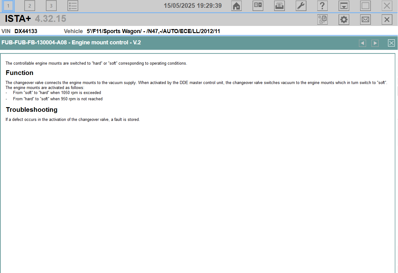

      Click image for larger version  Name:	image.png Views:	0 Size:	48.3 KB ID:	5528406​ISTA+ osasi kertoa tuon solenoidin toiminnan, eli sama kait kytkeä nuo moottorin kannatintyynyt jatkuvaan alipaineeseen ja joskus myöhemmin värkätä sähköt solenoidille, kun kait korkeintaan moottori saattaa täristä vähän enemmän tyhjäkäynnillä, ja tärkeintä olisi kait että nimenomaan ajon aikana ne olisivat oikeassa jäykkyydessä?
      Eipä tuo kamalasti tärise nytkään vaikka toinen tyyny taita aolla vuotanut kun sen päällä ei ole mitään välystä, ja kuskin puolelle vaihtamassani uudessa on sen verran välystä että etusormi voisi mahtua väliin.
      EDIT: eiku taitaa mennäkin toisinpäin eli alipaineella nuo muuttuvat pehmeiksi?
