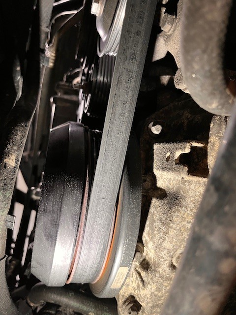

            Samanlainen juttu tallissa olevassa M550d kuin ketjun aloittajalla.
            Remmin vaihdon jälkeen uusi remmi oli liian pitkä ja se kiristimen "pultinpää" josta kiristintä väännetään sorvasi remmiä kun se kiristyi, ja kiristimen mennessä "yli" remmin selkäpuolet todella lähellä toisiaan. Nyt kiristin vaihdettu, lyhyempi remmi paikallaan. Toiminut ihan OK pari kuukautta, nyt huomasin, että remmin selkä taas jotenkin kulunut ja siinä irtokumia?
            Ei varmasti ota enään kiinni mistään. Tyhjäkäynnillä kiristin hieman seilaa mutta kun on vähänkin kierroksia niin rauhoittuu. Kaikki pyörät, vesipumppu, laturi ja ilmastoinninkin kompura (kytkin irti) tuntuvat olevan OK. Tuo kampuran pään dampperinkin näyttää ehjältä.
            Mitään ideaa mistä voisi johtua?

                        Originally posted by esorvist View Post
                        Minulla on nyt myös ollut tuo 2120 pitkä koska mielestäni kiristäjä värisi niin paljon että ajattelin 2128 pitkälläkin välillä hinkaavan. Nyt vaihdoin kampiakselin värinävaimentimen (Corteco 80001828​)
                        ja värinä vaikuttaisi olevan poissa, ihan pientä tärinää kiristäjällä jonka luulisi olevan jo normaalia .
                        BTW: Cortecon osaa oli hiottu siitä kohtaa missä alkuperäisessä oli BMW osanumero, muutoin identtinen.
                        Joo vaihdoin kans tuon dampperin. Nyt toimii eikä vipata lainkaan, pientä tärinää kiristäjässä myös tyhjäkäynnillä. Ostin leebmann'ilta alkuperäisen, oli samanhintainen kuin tarvike, siis Corteco. Eli jos vipattaa -> dampperi.
