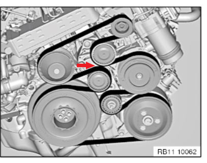

    Nyt on outo ongelma päällä. Auto on X5 F15 N57Z koneella ja aktiiviohjauksella varustettu. Kovilla pakkasilla moniura hihna räpsähti poikki. Hankin uuden hihnan Contitech 6PK2145 (BMW OE: 6PK2143), uuden INA merkkisen kiristäjän ja vapaarullan 11288511737​. Vanha kiristäjä ja vapaarulla tuntuivat kyllä ihan ok kuntoisilta mutta uusin kuitenkin osat. Laturissa tuntui ja kuului laakereissa olevan pientä rahinaa joten vaihdoin siihenkin uudet laakerit ja samalla kolvailin uudet hiilet. Asentaessa kaikki vaikutti OK, vesipumppu, AC-pumppu ja ohjaustehostin pumppu pyörii ok.
    Alle 30km ajon jälkeen kuulin pientä kitinää hihnalta ja asiaa tutkiessa kiristäjän kiinteä ja kiristävä rulla olivat niin lähellä toisiaan että hihna hinkasi itseään vasten. Kiireesti motonetistä Gates hihna mikä löytyi hyllyssä 6PK2138 mittaisena eli hieman lyhyempi. Gates hihna asennuksen jälkeen hihnan kiristäjän rullien kohdalla välystä​ n. 5mm mitattuna. Taas 30km ajoa ja välys on poissa ja hihna hinkaa itseään kiristäjä rullien välissä. Onko joku törmännyt tällaiseen, mikä tässä nyt voi mättää, miten nuo hihnat voi venähtää samantien?​

        Tuo kiristäjä toimitetaan esijännitettynä. Nuo reijät kohdikkain lukittuna metallitapilla. Hihna paikoillaan löysätään tuo jännitys ja hihna asettuu kiristäjälle. Uusi hihna kun oli paikoillaan, käytin käynnissä ja mittasin rullien (hihna paikallaan) välyksen joka oli noin 5mm. 30 km ajoa ja välys on alle millin, varmaan kuormituksen vaihdellessa se välillä hinkaa josta kumipölyä syntyy. Eihän näiden hihnojen kait pitäisi venyä ollenkaan? Vai voisiko se olla joko niin että mikään muu kuin 11288570646 alkuperäinen 6PK2143 ei kestä venymättä tai sitten BMW antaa tähän väärän mitan ja Adaptiivisella ohjauksella pitäisi olla lyhempi hihna. Kiristäjä on tilattu bemariosat.fi koodilla 11287823199 ja vapaa rulla koodilla 11288511737​.

            Bemariosilta jos tilaa alkuperäis numerolla niin tulee Contitech tai Bosch 2145 mitassa joka on todettu ettei toimi. Nyt on paikallaan ollut ~25km 2128 pitkä ja vielä on välys ~5mm edelleen, seurataan. Kiristäjän liikkuva rulla "väpättää" tyhjäkäynnillä eli kaikki ei ole varmaan ihan kunnossa.

                  Nyt on kampiakseli värinävaimennin vaihdettu ja sen jälkeen kiristäjän "väpätys" vaimeni hyvin pieneksi. 2120 Conti nyt paikallaan (siis 25mm lyhempi) ja välys kunnossa, seurataan tilannetta.
