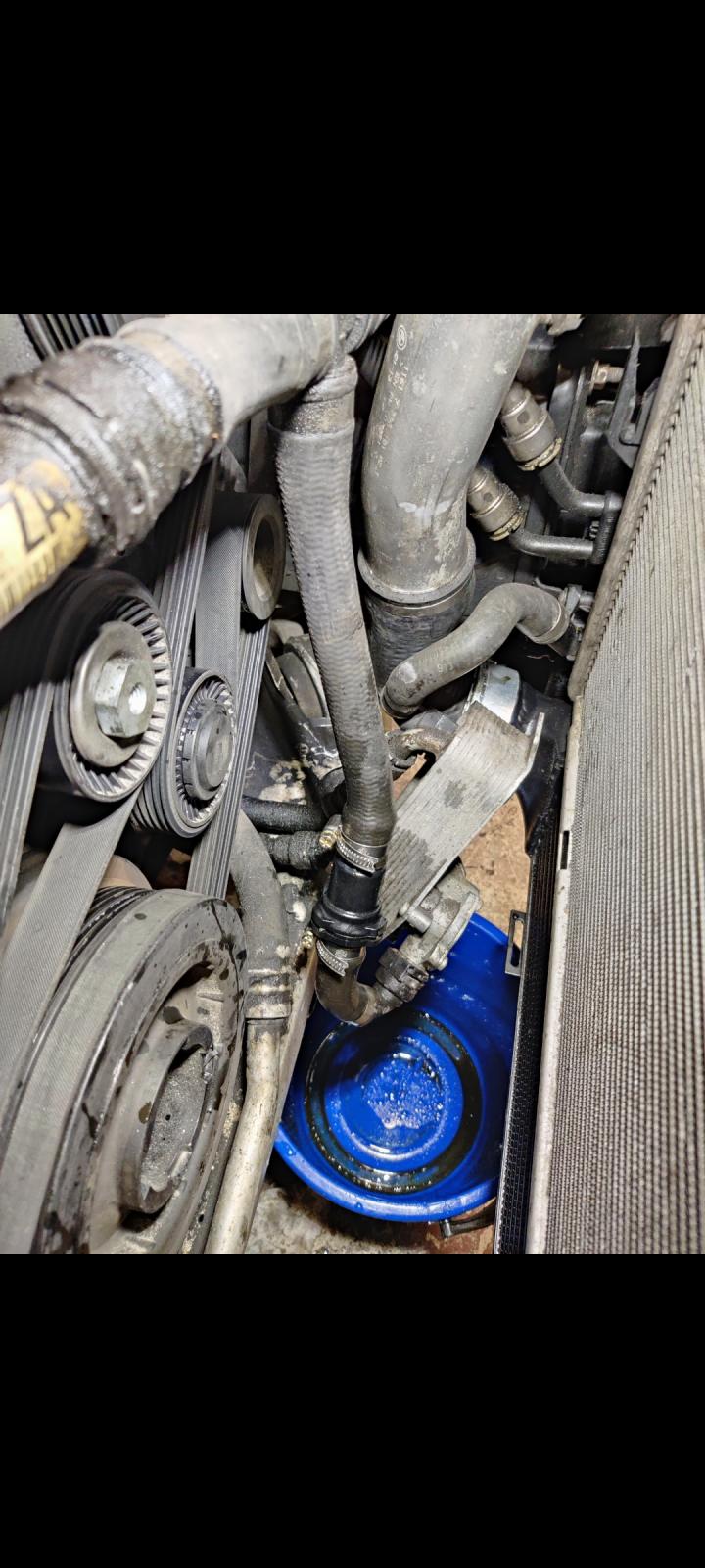

              Jos epäilet että kyse on siitä että moottorin j.neste ei lämmitä lootan öljyjä niin sitten viallinen osa olisi varmaan tuossa öljynsuodatinjalassa.
              Eli termostaatti olisi osa nro 4 ja tämän pitäisi aueta kun moottorin lämpötila nousee 80 asteeseen.
              Osat mitä tuosta paketista saa irtonaisena löytyy täältä:
              Palikka nro 1 on se jalka, 11428507697 ja varaosan pohjassa näyttää killittävänkin tuo termostaatti.
              Ja osan saa vaikka täältä: https://bemariosat.fi/en/filters/500...n-n57z-oe.html
              edit. aikaisemmista kuvista oli jäänyt toimintaa kuvaava teksti pois. Se on nyt myös tässä.

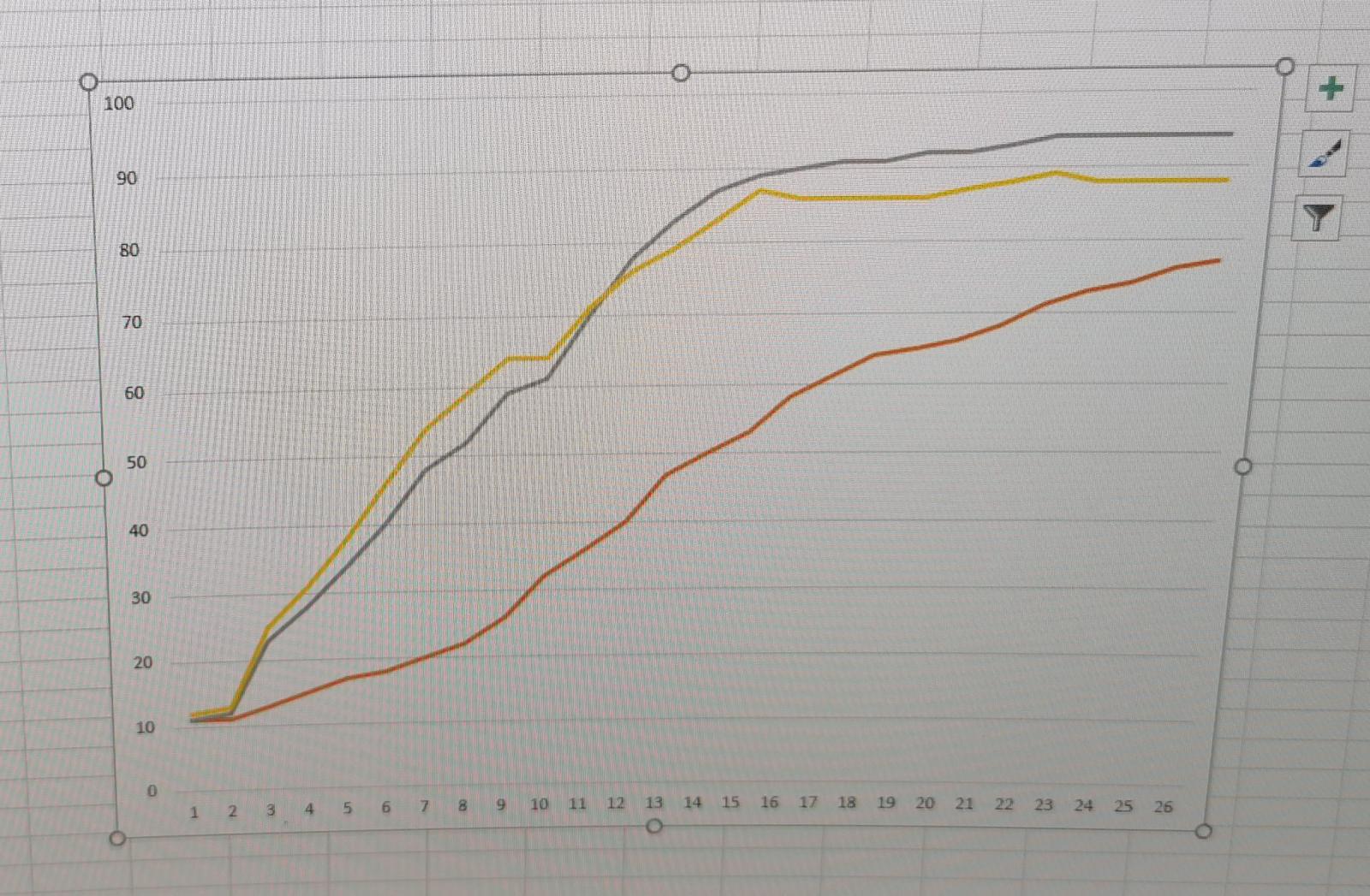

                  Lootaöljyjen lämpiäminen
                  Sikäli kun toi liite tänne asti tulee niin siinä on lootaöljyjen(or) lämpiäinen käppyränä vs koneen öljyt(harm)vs nesteen(kelt) lämpö. Vaaka-akselina aika minuutteja startista, joka tapahtu tallista. Arvot otettu Carlystä, joka tietty kippas kesken kaiken ja siitä tuo epäjatkumo.
                  Itseäni nyt hieman ihmetyttää kun toi 80C nesteillä ei näytä aiheuttavan oikeen mitään näkyvää lootaöljyjen lämpiämiseen.
                    Edit: ulkolämpötila n.-7C
                    Täytyy koittaa jossain kohtaa itsekin samaa juttua jos vain löydän jonkun tavan napata tuosta myllystä logia riittävän helposti.
                    Epäiletkö että lämpeneekö autosi jotenkin poikkeuksellisesti?
                    Webaston käytöllä tuon lähtötason saisin vielä nopeammaksi(koneen veden lämpö). Tosin kyllähän tuo ajoa vaatii lisäksi jotta tuohon 80 asteeseen päästään ylipäätään.
                    Tänään ehkä tuollainen 10km ajoa ja -10 astetta +30min webastoa vaadittiin että nuo lämmön oli 80 pinnassa. Auto oli seissyt pari pv pakkasessa.
                      Suoraan sanoen en tiedä. Loota on edelleen aikas kulmikas kylmänä ja tuntuu, että lämpiäminen viä aikaa. Olisi kiva jos tulisi hieman vertailudataa josta sitten voisi päätellä lisää.

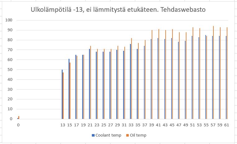

                            535d 2012 tehdaswebastolla lämpeni aikaisempina talvina tosi nopeasti. Ajossa lämmöt noin 7 minuutissa 70 astetta ja noin 15-20min 100 (siis öljynlämpömittarista katsottuna)
                            Vaihdatin moottorin termostaatin ja edelleen tuntuu, että lämpenee lähes puolet hitaammin kuin aikaisemmin. Lämmöt nousee suht nopeasti noin 70 asteeseen, mutta sen jälkeen lämpeneminen on hidasta ja esimerkiksi liikennevaloissa parkissa ollessa lämmöt laskevat selvästi.
                            Tänään kokeilin ajaa saman reitin edestakaisin, johon lämpenemisnopeudet aikaisemmin perustuivat Matka edestakaisin 40km. Auto ilman lämmitystä käyntiin, ulkona -13, piilovalikosta coolant temp ja oil temp esiin. Tyhjäkäyntiä 13min, jonka jälkeen coolant temp 50 astetta ja oil temp 47. 70 asteeseen lämpeni aika hyvin, sen jälkeen alkoi kestämään.
                            Miten tuon saisi lämpenemään nopeammin kuten aikaisemmin, pitääkö vielä vaihdattaa lootaöljyjen lämmitystermari, ilmeisesti osa
                            Toinen lootaöljyjen termari on mielestäni öljyjen jäähdytykseen, mutta se ei kai vaikuta lämpiämiseen?

                              Mittariston salavalikon öljynlämpötila on joku laskennallinen arvo. Moottorinohjain laskee öljynlämpöjen yhteydessä mm palotilan lämpötilaa ja montaa muuta käsittämätöntä asiaa.
                              Viritin bimmerlinkin ja koitin ottaa sillä huvikseen logia. Lämpötilat vakiintuivat jotakuinkin tähän. Ulkona oli -10 pakkasta.
                              Samaan aikaan mittaristossa killitti moiset lukemat.
