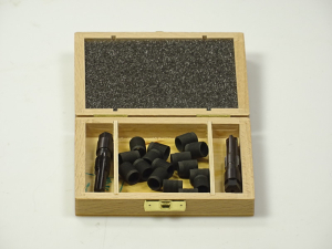

        Jos sattuu käymään niin että hehkun mukana nousee kierteet myös niin esim ainakin KL myy holkkisarjaa joka sopii hehkun kierteisiin. Ei ole ihan ilmainen sarja, mutta toisaalta ei sillä taida olla merkitystäkään kun muuta vaihtoehtoa ei jää
