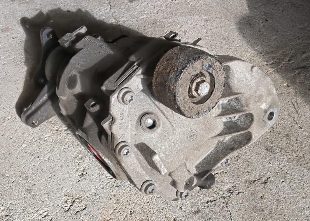

              Originally posted by riparipa View Post
              etukardaani oli asentajan mukaan kunnossa. autoa ajettiin nosturilla ja vika paikallistettiin perään. eli se vaihtoon siis nyt ekana...
              Siis ihan perämurikkako vaihtoon, vai tarkoitatko perämurikan puslia?
              • riparipa
                • Nov 2006
                • 95
                autoon vaihdettiin perämurikka ja vapinat poistui. vanha perä on mulla tuossa autotallin lattialla. tuo musta valurautakuorinen pusla on todella vetelä, yhdellä sormella voi heilutella. muuten en oo tuota perää tutkinut (vielä).

                • VilleP
                  • 2781
                  Sehän on virallisesti nimeltään värinänvaimennin.

                  • riparipa
                    • Nov 2006
                    • 95
                    Mietinkin tuossa että tuo on tuollainen irrallinen mötikkä eikä perä ole tuon varassa autossa kiinni. Miten löysä tuon kumin pitäisi olla, mietin että onko tuossa perässä oikeasti mitään vikaa vai oliko vika kuitenkin jossain muualla...
                    • zakspeed
                      • Nov 2003
                      • 2005
                      Jos tuo perässä oleva laippa on sillä isolla mutterilla kiinni perässä tulisi se avata aina siitä. Toisinsanoen ei ole perän mukana kulkeva osa.
                      Ei tulisi avata remonteissa kuminivelen/3lapaisen laipan välistä. Kardaani, kumilimppu ja 3 lapainen laippa on tehtaalla tasapainoitettu pakettina.
                      Jos syystä tai toisesta täytyy kumilimppu vaikka uusia tulee kardaanin ja 3 lapaisen laipan asento keskenään säilyttää.
                      Toinen tärinöitä aiheuttava juttu on kartaanin etupään silmälaakerin virheellinen asennussyvyys. Tätä voidaan joutua säätämään esimerkiksi etupään alumiini limpun vaihtuessa kumiseksi. Muutoin pohjaa vaihteiston päässä laipan runkoon.
                        Joo, eipä yllätä, että jotain on asennettu ajattelematta miten tuo on tehtaalla suunniteltu tehtäväksi.
                        Pääasia nyt että auto on kunnossa ja tärinät pois.
                        Onkohan tuossa perässä käytännössä mitään vikaa vai korjaantuiko vika "tuurilla" kun osia irroteltiin ja asennetiin?
                        Huomasin tuossa että autossa on vielä jotain pientä vapinaa havaittavissa kun ajaa ecopro moodissa. Vapinoita tulee kun auto vaihtaa vapaalle nostettaessa kaasun alamäessä. Tämä ei nyt kuitenkaan haittaa omaa käyttöä kun ajelen comfortilla aina.
