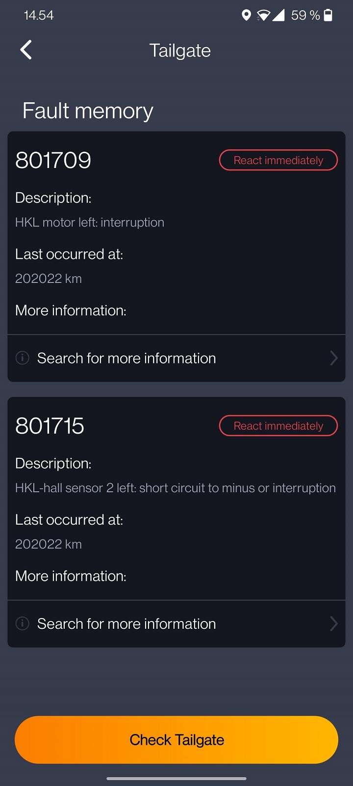

      Mulla ei oo Istaa, mutta Carlylla lukaisin koodit. Ja tulos on tässä. Onko moottori sökö, vai anturi? Ja onkohan ne samaa pakettia?
      Ei välttis viihtis särkeä lisää...

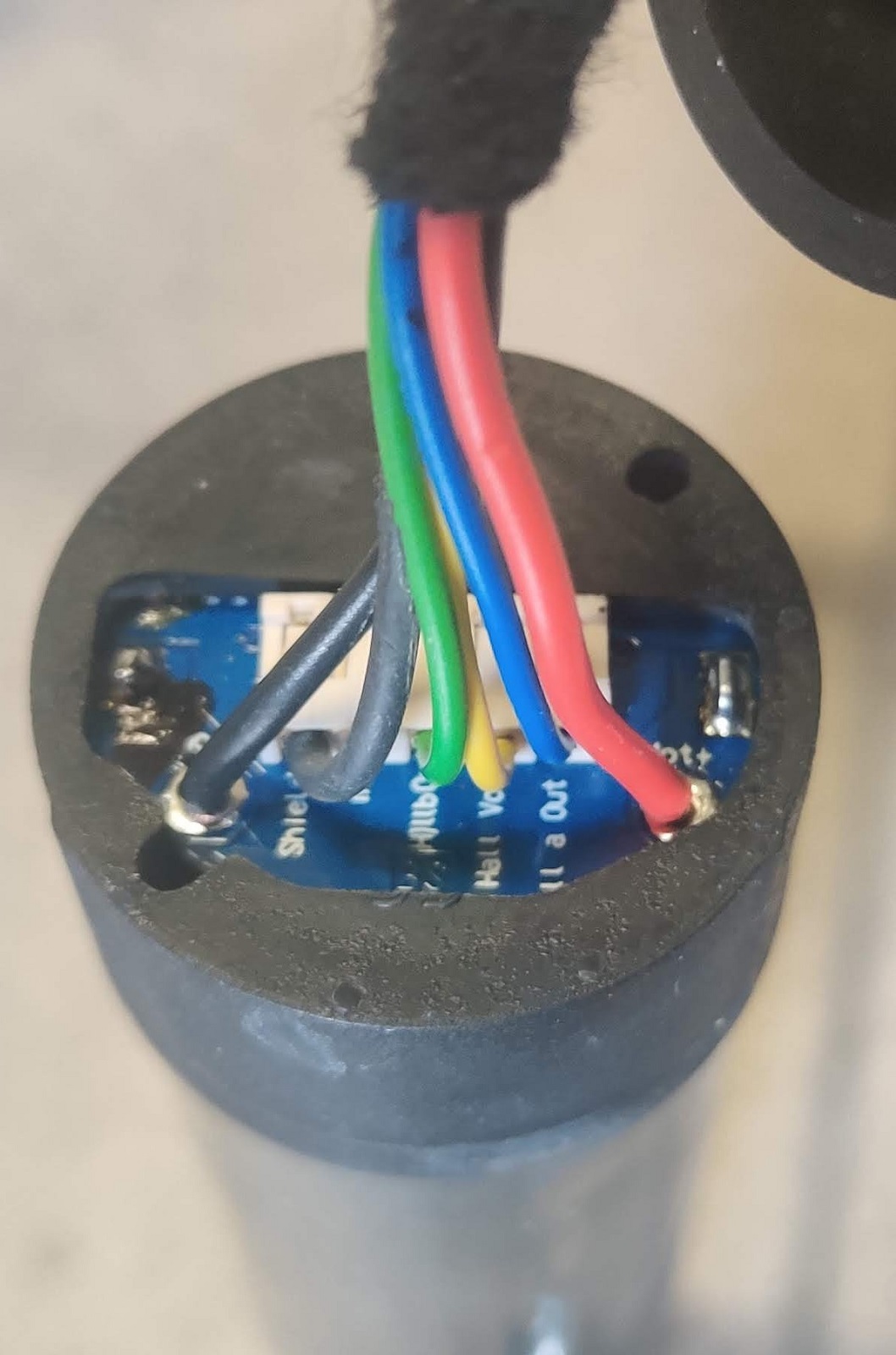

              Johdothan menee moottorin päässä olevalle piirilevylle, niin mitä siellä on sitten tapahtunut, niin se selviää ehkä kun puran aikanani tuon systeemin. Uudessa moottoripaketissa tulee uusi johtokin, joten kuvittelisin, että se toimii. Aika näyttää

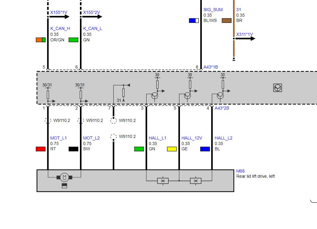

                  Noin yleisesti olen luullut että hall anturia käytetään kertomaan tietty paikka. Eli on on/off tyyppinen. Esim että ollaan jossain ääripäässä. Voiko hall anturi kertoa avauskulmaa?
                  Tai noh voi varmaankin jos lasketaan vaikka moottorin kierroksien määrää hall anturilla ja sen perusteella lasketaan avauskulma. Tuo voisi selittää initialisoinnin tarpeen. Eli ei yritetäkään mitata suoraan luukun asentoa.
                  F11 530d xDrive 09/16
                  Ex E60 530d xDrive A 10/08
                  Ex E60 520dA 09/08 liisari
                  Ex Opel Vectra 2.0i 8v -93
                  Ex Opel Kadett 1.6 -89
                  • bmw77
                    • Jan 2011
                    • 132
                    • P-pohojanmaa
                    ISTAn näyttämistä arvoista päättelisin, että juuri moottorin tai akselin kierroksia se laskee. Kun kontti hetken toimi, niin auki asennossa arvo oli muistaakseni noin 1050, ja kiinni ollessa 0. Ja se tosiaan selittäisi initialisoinnin tarpeen.
                    EX: 530D F10 LCI -15
                    EX: 530D E61 LCI -08
                    EX: 320D E91 -07
                    • MajorDrake
                      • 7595
                      • Jyväshyvä
                      Hall anturi nimenomaan mittaa pyörimistä, eli laskee montako kertaa se pyörähtää. Eli kalibroitaessa laskee arvot ja sitä kautta tietää avauskulman.
                      i4 M60 & 991 Turbo S Cab
                      • MakeH
                        • Feb 2004
                        • 1184
                        Ei se anturi itse mittaa kuin magneettikenttää, taustalla oleva elektroniikka laskee sijainnin tai pyörimisnopeuden kalibroinnin jälkeen. Ja jos anturi ei toimi, eli rattaan hampaita jää laskematta, sijainti on pielessä.

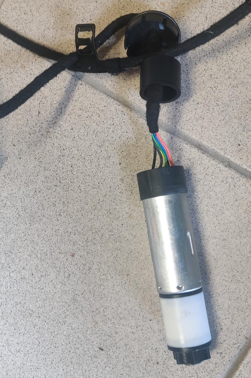

                          Tämä probleemi on nyt ratkennut. Tilasin eBay:sta Latviasta uuden osan (osa nro: 51247373438), joka kustansi postikuluineen noin 275 egeä.
                          Asensin uuden palikan paikoilleen, ja kontti rupes heti pelittään ilman mitään kalibrointeja tai initialisointeja. Eli eiköhän se HALL-anturi moottorin sisällä ollut sitten loppujen lopuksi rikki, mihin vikakoodikin viittasi. Johdoista ei löydy katkeamaa eikä nirhaumaa, silmällä eikä mittarilla.
                          HALL-anturi on kuvassa näkyvän moottorin sisällä, sitä ei saa näkyville ilman, että särkee moottorin ihan kokonaan. Purin kuitenkin "vaihteiston" tuosta koko systeemistä, ja siellä ei näkynyt mitään kummallista. Ihan yksinkertainen rakenne loppujen lopuksi.
                          Mutta nyt kaikki hyvin
