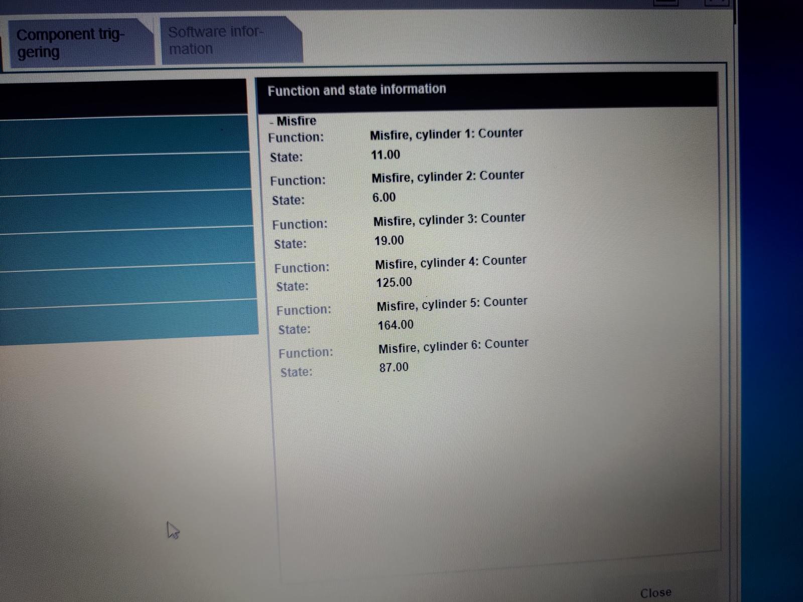

                      Sinällään offtopic, mutta vuotavan suuttimen löytää helpolla DME:n toiminnosta misfire counter jos on ista käytössä:

                          Kysymys
                          Eli mistä tietää onko ok. Tuossa kuvassa on "arvoja",mitkä ei kerro mitään????

                            En epäile että sinulla juuri vuotaisi, mutta vuotava suutin ei välttämättä triggeroi misfire vikakoodia koska se tapahtuu niin lyhyen aikaa startin yhteydessä. Näin ainakin omassa autossa oli, se että tulee misfire koodi ja ilmoitus idriveen vaatii että auto oikeesti käy vajailla sylintereillä pidemmän aikaa.
                            Tuossa mun kuvassa selkeästi epäilyksen kohde on bank 2 ja suutin 5. Adaptaatiot kun nollaa niin nollaantuu tuo laskuri ja lähtee siitä sitten seuraamaan että mikä sylinteri kerää noita misfirejä eniten.
