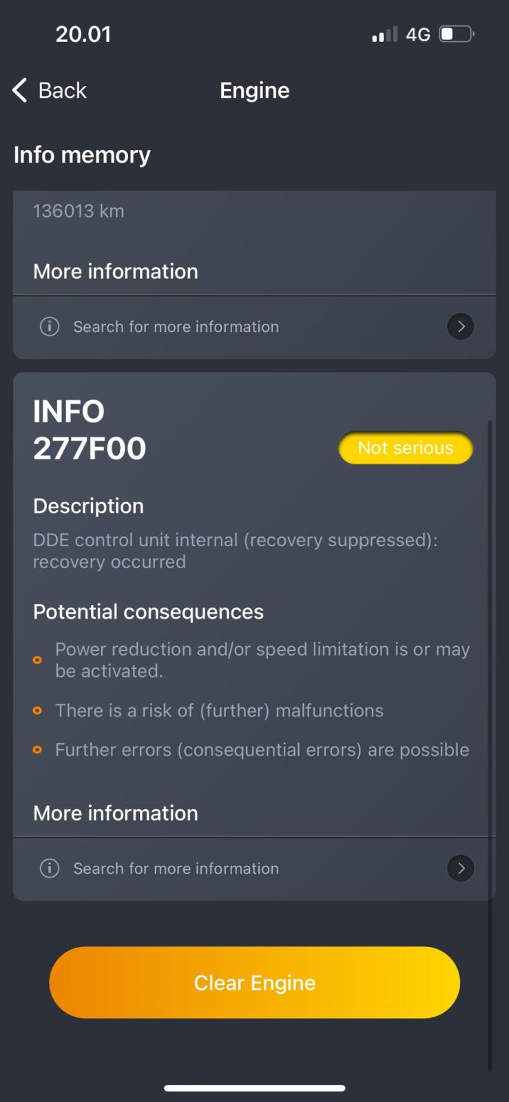

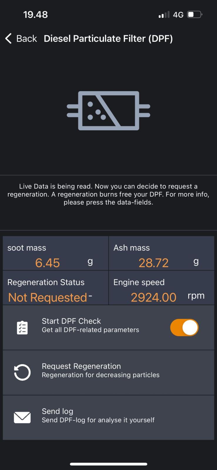

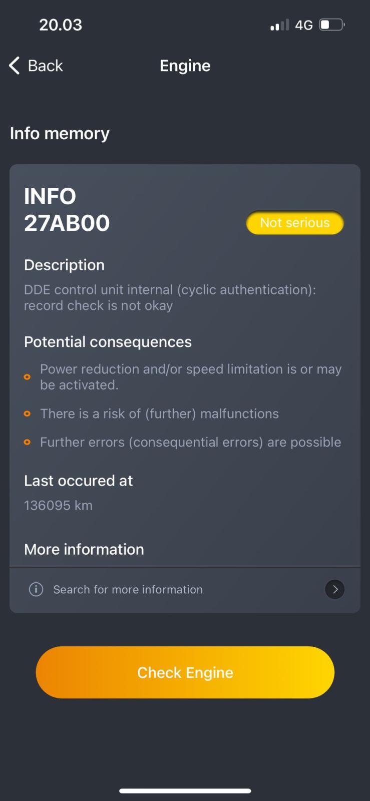

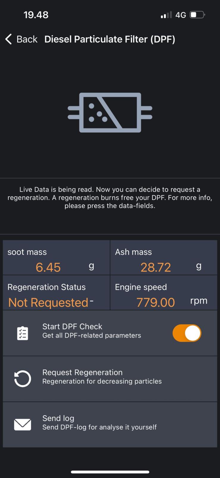

      Kävin ottamassa vielä vikakoodit Carlyllä, sekä kattomassa livedataa hiukkaspöntöstä:

            Olisi hyvä saada koodit luettua istalla niin voisi sitä kautta päästä vähän paremmin jyvälle.
