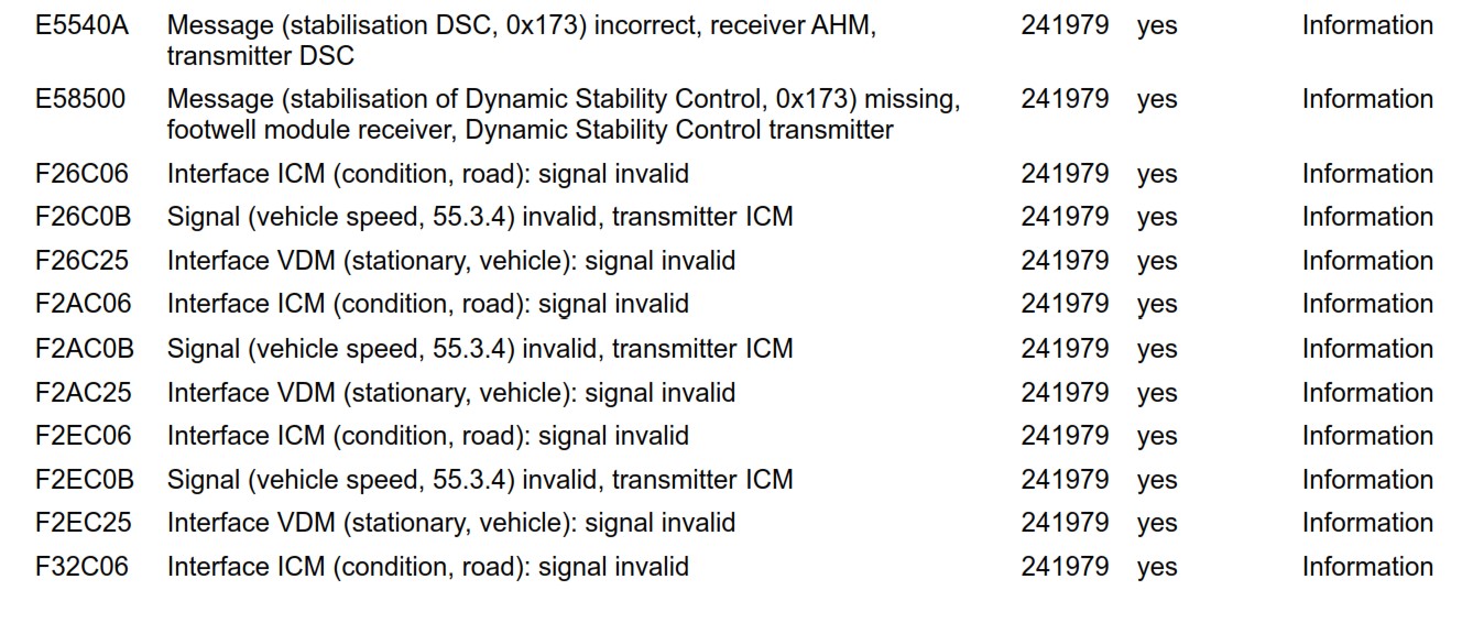

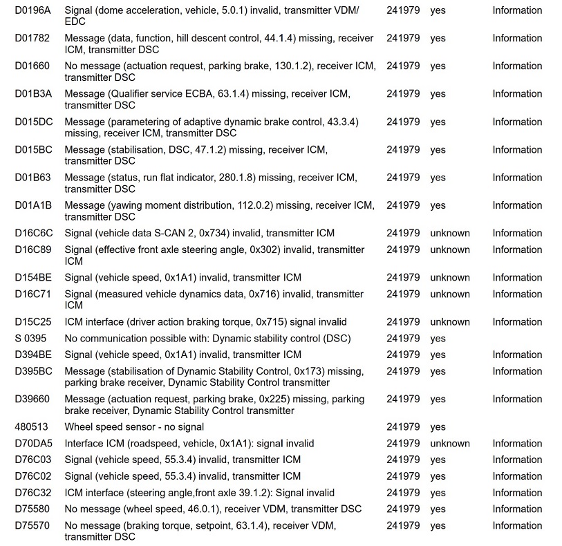

    F07 535d xDrive useita vikoja

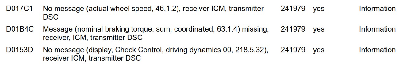

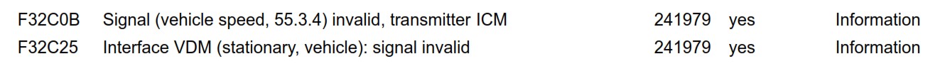

    Onkohan kenelläkään ollut seuraavanlaisia häiriöitä samaan aikaan aktiivisena check control -näytöllä: Restraint system, Brake system. Drive moderately, Drivetrain fault, Driving stabilisation failure!, Flat Tyre Monitor (RPA) failure, Parking brake only partially available?
    Ostin auton liikkeestä ja kun tuttuni siirtoajoi sen pihalleni, niin päivää myöhemmin oman ensimmäisen käynnistyskerran myötä tauluun paukahti nuo häiriöt. Tuttuni sanoi, että ei saanut vakionopeudensäädintä toimimaan ja että auto valitti joistain häiriöistä. Ilmeisesti viat ovat olleet päällä jo siirtoajon aikana. Myyjäliike on toisella paikkakunnalla, joten katsotaan miten asian kanssa edetään.
    Auto herjasi myös purkautuvaa akkua, joten myyjäliikkeen suosituksesta akku uusittiin ja vaihto myös koodattiin. Viat eivät kuitenkaan kadonneet. Alla kuvat vikakoodeista. Mistähän kannattaisi jatkaa vyyhdin selvittämistä? Auto on otsikon mukainen ja vuosimallia 2012. Kiitos vinkeistä.

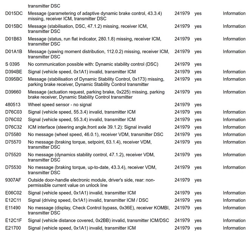

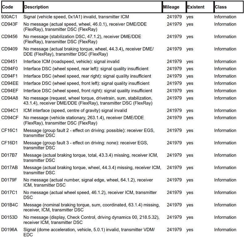

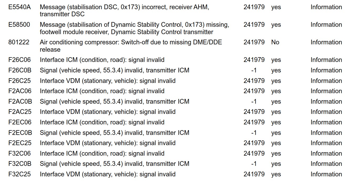

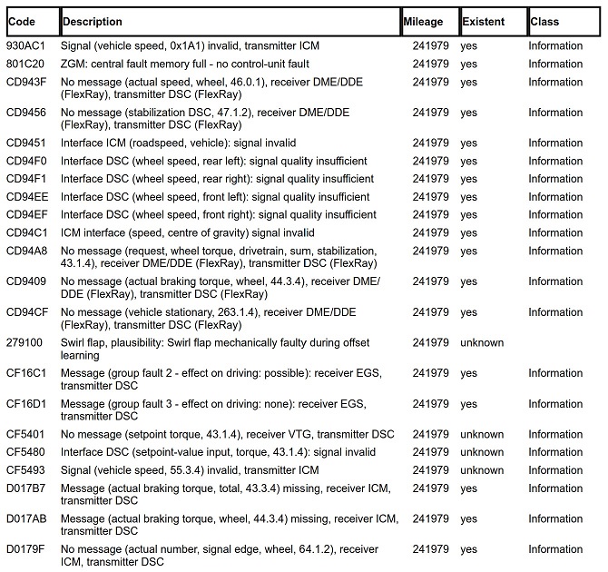

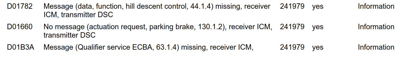

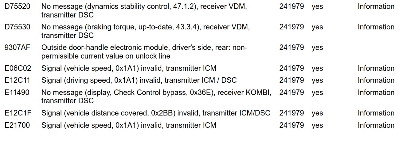

      Joo. Akku vaihdettiin tänään ja vikakoodit nollattiin sen jälkeen. Ohessa liitteenä nollauksen jälkeiset koodit. Aika läjä koodeja vielä jäi.
      Akun myynyt liike sanoi, että lataa akku vielä täyteen ja koita nollata sitten vielä kerran koodit. Noo, laitoin auton laturiin ja ihmettelin äsken nurmikkoa kastellessa, että miksi auton lisäjarruvalo vilkkuu. Menin autolle ja kuulin releen napseen. Auto ei reagoinut avaimen painalluksiin eikä autoon saanut virtoja päälle. Otin akkulaturin irti ja mittasin akun jännitteen, joka oli noin 5,2 volttia. Takakontissa olevan sulaketaulun keskellä oleva rele (väriltään musta, 61.36-6901469/01) napsutti edelleen. Otin sen irti ja napse toki loppui. Akku siis purkautui melko kuivaksi ollessaan laturissa noin viisi tuntia. Melkoista touhua.

                  Eiköhän se syy ole comfort access kahvassa, joka on oikosessa. Vikakoodeissa kun on kahvasta vikakoodia.

                      Autossa on Comfort Access -järjestelmä. Otin kaikista kahvoista CA:n piuhat irti ja tsekkasin sulakkeet. Hansikaslokeron takaa oli palanut 5A:n sulake numero 2. Latasin akun huolella älylaturilla. Sit vikakoodit nollaukseen ja testaamaan. Nyt näyttäisi auto toimivan, toki comfort access kytketty pois pelistä. Ei muuta kuin seuraavaksi uutta kahvaa tilalle ja kovaa ajoa.
