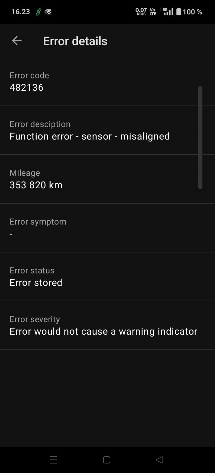

            Tänään Ikaalisten kohdalla 3-tiellä ylämäen alussa tutka heitti pois päältä: ACC system malfunction + törmäysvaroitusjärjestelmä inaktiivinen (kafas). Yleensä vika korjaantuu itsestään check controllista 10min ajon jälkeen, kuten nytkin, mutta heti kytkettäessä päälle samat herjat. Ajelin sitten perusvakkarilla 50km ja pysähdyksen jälkeen tutka toimi loppumatkan 170km Acc tilassa ilman ongelmia.
            Kuitenkin kaikista tärkein tuli ilmi: tallentui vikakoodi sensor missalignment, eli nyt tiedän että tutkan kiinnitys pitää tsekata ja kalibroida tutka. Koitan tehdä sen itse 4-pyöräsuuntauksen jälkeen istalla antamalla jotkin pseudoarvot siihen, mitä se kysyy (150-180?). Heikosti löytyy ohjeita äffäläisen frr tutkan kalibrointiin. Jotkin jenkkien vehkeet kalibroi ilman arvoja pelkkää levyä vasten ok.

                    Istalla ei ainakaan onnistunut kalibrointi. Vaatii bmw peililaitteistosta 0,1mm tarkkuudella arvoja, mitä ei mistään löydä esimerkkejä,vmitä voisi käyttää. 0-arvoilla ainakin menin päin honkia ja yllätykseksi tämä ABL testi kirjoitti uudet arvot ohjainlaitteelle suoraan kysymättä sitä. Toki ei tällä nyt ole merkitystä, pielessä se oli kuitenkin.
                    Jos jaksaa, niin tool32 vielä koittaa ja sitten viedä johonki pajalle.
                    Horizontal: -0.84°
                    Vertical: 5.18°

                        Otin ritilän pois ja varmistin vielä telineen ja sehän oli vino, joten sormilla vedin alareunasta suoremmaksi ja minivatupassilla kattoin suurin piirtein suoraan. Kotopihasta hieman hankala löytää tasaista kohtaa, mutta sen jälkeen ISTA tulille ja netistä löytämilläni arvoilla 150mm jokaiseen 4 laatikkoon kalibrointi meni maaliin korjausarvoilla 0,30° ja pystysuunta 1,54°. Uskon, että näillä toimii jo helvetin hienosti. Lyhyellä koeajolla toimi kuin junan vessa Pitää vielä monikaistaisella tiellä tsekata miten käyttäytyy ja mahdollisesti tilata uusi teline, mutta mennään tällä jonkin aikaa, jos toimii turvallisesti.
