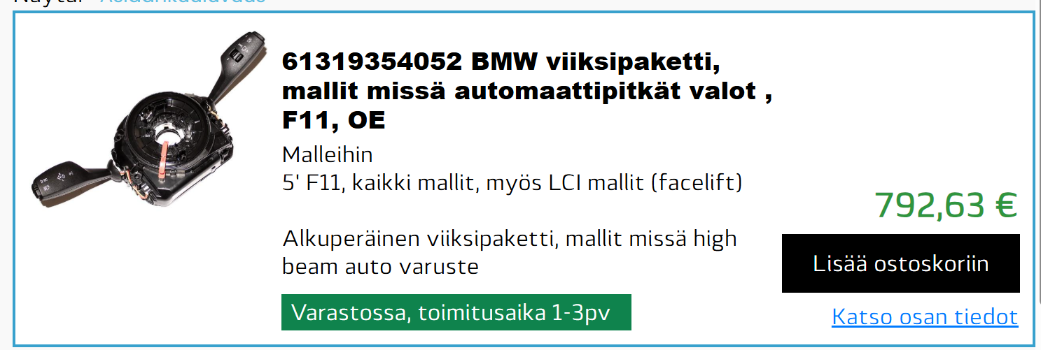

    255tkm ja kellojousi tai miksi vieteriksi sitä nyt kutsuisikaan antautui. Äänestä ei voinut erehtyä.
    Uusi viiksipaketti näyttää maksavan 800e. Aika kallista. Onko kukaan onnistunut vaihtamaan tuota lapamatoa tuonne tai onko muuta edullisempaa korjautapaa? Johonkin vag kulkineeseen jouduin vaihtamaan sisuskalut aikoinaan, kun varaosa oli väärä. Ainut oikea osa oli se johto ja vaihdon sen siihen vanhaan pakettiin lopulta. Mahtaakohan näissä onnistua moinen.
    800€ rahan meno ei kiinnoistaisi, kun auto ei ole sen jälkeen yhtään kummempi. Varaosanumero näytti olevan Switch unit steering column 61319354052
    Korjaako näitä kukaan suomessa? Ulkomailla löytyy ainakin korjaajia.

    Hubauerilla heti reilun satkun halvemmalla:
    https://www.hubauer-shop.de/en/switc...319354052.html

      Toimiva purkuosa tilalle ja koodausta perään olisi tilanteessa yksi ratkaisu.
        Juu, jos hinta olisi kohtuullinen. Näyttävät pyytävän noista 300-350€ ja näyttävät olevan peräisin usein vanhimmasta f10 kaartista. Kilsojakin useissa purkuautoissa >250tkm, joten melkoista lottoamista alkaa olemaan sen suhteen että kauanko osa pysyy ehjänä. Jos sen saisi parilla huntilla, niin sitten noita voisikin vaihdalla sitä mukaa jos riikkoontuu. Saatavuuskin näyttää käytetyissä olevan heikkoa.
        Briteissä on pari korjauspaikkaa, mutta pitäisi olla joku tilapäinen osa tilalle jos auton meinaa pitää ajossa. Äkkiä heilahtaa pari viikkoa, jos osan lähettää sinne. Briteissä lisäksi vielä tuo tullihomma hankaloittaa.
        If your BMW (5 series, 6series and 7 series) F01 F02 F06 F07 F10 F11 and F12 steering wheel all of sudden started making clicking noise, your steering wheel controls, and horn stopped working and your airbag light turned ON. It means your clock spring broke down which is quite expensive part but do not worry we got very reasonable solution for you. We got brand new wiring harnesses customized for all kind of BMW clock springs which would make your original clock spring as brand new. Your part number does not really matter to us. .
        Laitoin kysely Latviaan osan toimittamisesta. Siellä sen hinta uutena on 550€. Kallis tuokin, mutta parempi kuin 800€.
