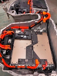

        Ei näiden akkuhommat mitään salatiedettä ole latviasta vähän käytetty akkupaketti (900€) ja siitä vaihtaa modulit , halvempaa kuin ureasäiliön vaihtaminen .
        Kuvassa -17 malliin vaihdetaan -22vm paketista modulit , viikonlopun homma tallinlattialla ..
        G30 530e -17
          Millä värkillä pääset katselemaan kennojen kunnot? Siis ihan että näetkö miten jännitteet heittää missäkin ja tuleeko kuin tasainen seuraavasta käytetystä akusta?

              Jos tarkkaan lueskelit, niin taidettiin laittaa pre-LCI:n akkukoteloon isomman LCI-akun sisukset. Mutta toki yhtäkaikki käytetyt akut on edelleen vähissä. Eiköhän niitäkin lisää tule tarjolle kun enemmän autoja on eurooppalaisten hylkäämässä iässä +7v

              • kaitsu66
                • 56
                • Janakkala
                #52
                Akkupaketteja löytyy Ovokosta https://ovoko.fi/haku?man_id=1&cmc=9...;&prs=1&page=1
                Ainoa ongelma on että eivät lähetä tänne kun on toi laivamatka välissä vaan täytyy itse noutaa , itse toin kesälomareissulla matkailuauton takatallissa paketin.
                Ja paikanpäällä kun maksoi käteisellä niin sai sopivasti onhan se vähän arpapeliä missä kunnossa on mutta vin koodilla kun tarkastaa purkuauton kilsat niin saa jonkunlaisen käsityksen..
