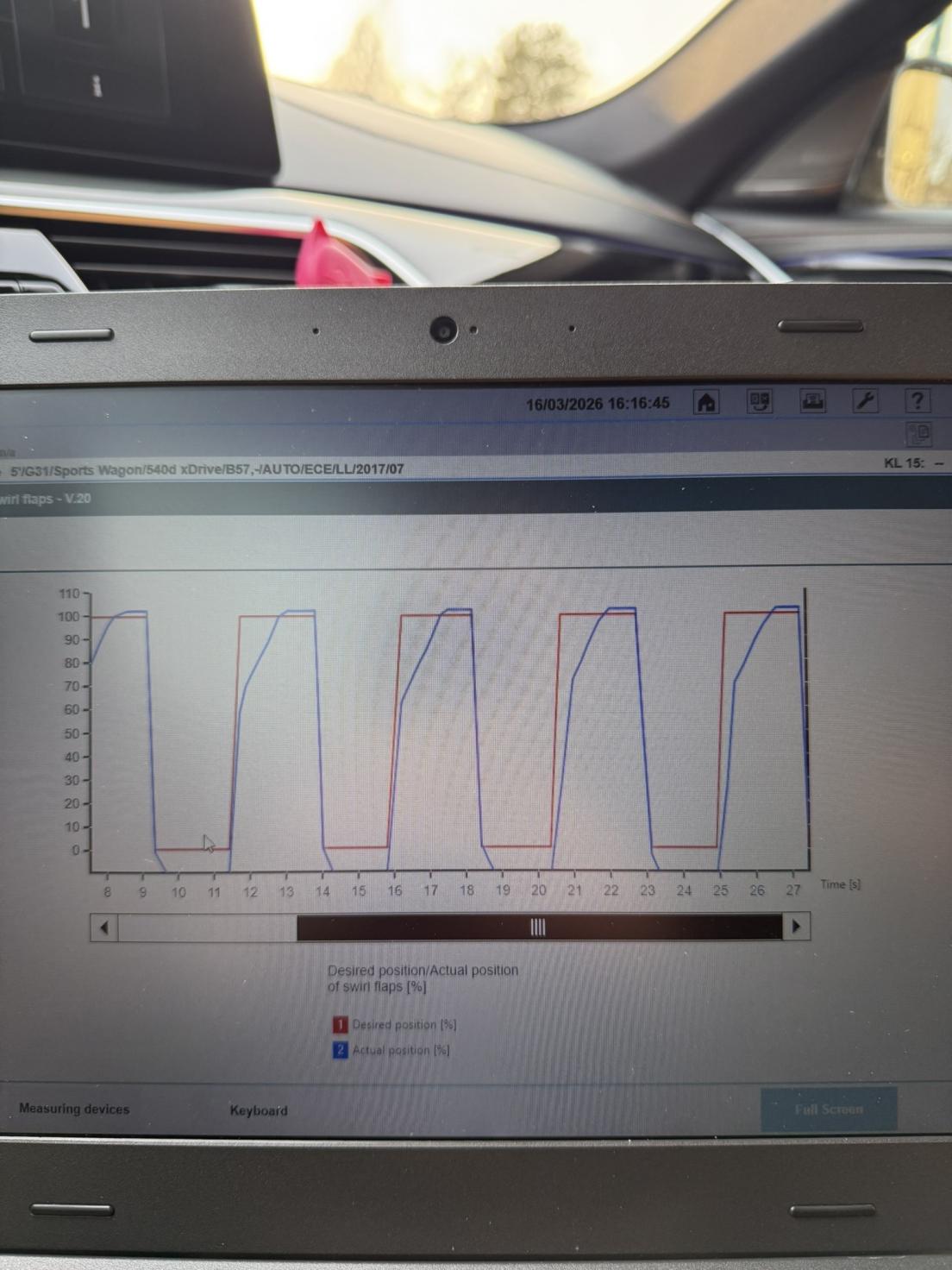

                  Nyt pitäisi yrittää selvittää seuraavaa ongelmaa;
                  Ostaessa tyhjäkäynnillä oli rytmihäiriöitä. Myös kaasua tasaisesti pitäen 900-1100rpm kone pätki hieman. Näitä ilmiöitä ei enää ole / huomaamaton. En tiedä liittyykö tämä seuraavaan.
                  Vian saa joka kerta esille seuraavalla tavalla;
                  Pakkovaihde päälle ettei vaihda automaattisesti isompaa. Täyskaasukiihdytys 1000rpm -> ~1200rpm nypyttää. Ehkä hyvin vähän myös 1800rpm-2200rpm osakaasulla.
                  Tämä ongelma oli myös vakiona. Vikakoodeja ei ollut silloin eikä nytkään.
                  Kaasuläpän, EGR ja imuläppien testit menevät läpi. Ainoa itseä mietyttävä asia on se että imuläppien testissä actual ja haluttu eroavat hieman. Liekkö karstassa ja tästä syystä aiheutuu kyseinen ongelma?
                  Livedatassa EGR value saattaa käydä -0.01 - -0.02%.
                  En muista tarkkaa testin nimeä mutta jokin intake sooting tms. menee myös läpi ja siinä testissä ei saa rytmihäiriöitä.
                  Ohessa kuva Click image for larger version
                  • JaniLap
                    • Sep 2012
                    • 3039
                    Imusarjan läppien toiminta on testin perusteella normaali.
