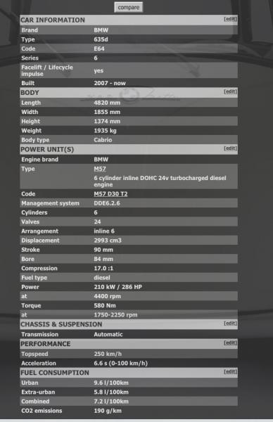

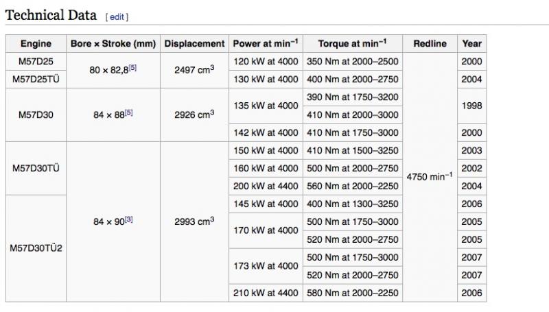

    635D 2008 E64 convertible ja uudemmat vuosimallit on ilmeisesti (?) varustettu M57TÜ2D30 moottorilla (päivitetty versio).
    Onko tuo nyt valvetronic moottori ja tiedossa koneremppa jossain kohtaa?
    Vai onko tuohon tehty parannuksia jotta valvetronic ongelmat on eliminoitu?
    Lähteenä wikipedia. https://en.wikipedia.org/wiki/BMW_6_Series_(E63)
    Alla pari kuvaa.
    Kysyn, koska haluan valita sellaisen auton, jossa on viimeisimmät päivitykset ja vähiten korjaamolla vietettyjä päiviä.
    630i 2005-2007 vuosimallien bensakuutosessa on N52B30 moottori, joka päivittyi 2007 N53B30 moottoriksi. Tietääkö joku mitä muutoksia moottoriin tehtiin?
    Tämäkin on ilmeisesti valvetronic moottori.

    Mallitiedot
    Alla pari kuvaa.
    Mallitiedot, joista ei kuitenkaan selviä mitä muutoksia moottoriin on tehty.
