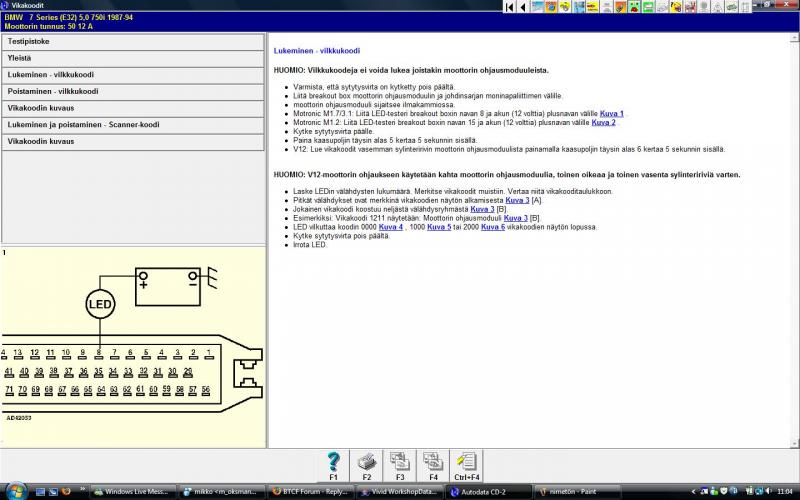

          luin autodatasta nuo häiriön luku ohjeet ja siinä oli hieman eritavalla selitetty. mutta miksi tuossa ohjeessa sanotaan että pitää kytkeä ledi sen boxin navan 8 ja 12v sekä navan 15 ja 12v, sen takia että molemmilla puolilla on oma ecu? vai tarkoittaako motronic 1.2 ja 1.7 ecun "versiota"? ja viellä selvennykseksi kysyisin mikä ja missä on tuo "breakout box"???
            Itse ymmärsin tuosta niin että eri Motronic-verioissa eri pinnin ja breakout-box lienee adapteri tuohon X20 väliin, johon saa piuhat kytkettyä. Liitinhän on oltava kiinni, kun koodeja ottaa ulos -- jos laitat vaan piuhat väliin, niin laita ne siten, että liittimen saa ruuvattua vielä kiinni.
              tuo "break-out box" ei käytännössä ole muuta kuin Y-liitos johtosarjan ja ECU :n liittimen välissä jonka avulla saadaan tyyliin "kärpäsenä katossa" seurattua ECU :n toimintaa signaali tasolla yleismittarilla tai oskilloskoopilla puuttumatta mitenkään alkuperäiseen toimintaan. eli toisin sanoen sitä ei autosta löydy vaan se on työkalu vianhakuun.
