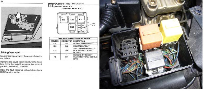

    eli mitä virkaa / mitä releitä kyseisessä boksissa pitäisi olla? Sijaitsee iskaritornin edessä. Ongelma on ettei vieläkään lataa, latauksen merkkivalo ei pala. Kokeiltu myös toisella mittaristolla. Releet ja sulakkeet tutkittu ja maadoitusjohdot tutkittu takapenkin alta. Oliko maadoitusta vielä koneenkorvista tms? Muuta ongelmaa; kattoluukku ei liiku ollenkaan, ilmastointi ei pelitä(ei ole remmiäkään paikalla).
    Eli voisiko johtua siitä ettei pikkuboksissa ole releitä ollenkaan? Muuten toimii kaikki sähkölaitteet, paitsi siis lataus, kattoluukku ja ilmastointi joka siis johtuu siitä, ettei remmiä paikalla.
    Apuja tietäviltä, kiitos!
    mulla ei muuten ole yhtään relettä kiinni siinä pikkuboksissa, voiko se aiheuttaa ongelmia?

    siinä pikkuboksissa on sumareihin liittyviä releitä. mutta oletko sen laturin tutkinut? ex e32:ssa oli yhden talviseisomisen jäljiltä hapettunut jännitteensäätimen maadoitusliuska -> laturvalo ei pala eikä lataa, sama kuin olisi laturin heräte poikki.

        E32 sähköissä on eroja eri vuosimallien välillä. Minulla 1993 740 on kolme relettä ks. kuva. Nämä liittyvät mahdollisesti vakionopeudensäätimeen ja ilmastointiin.
        Kattoluukku voi olla jumissa (kuivuneet tiivisteet ja likainen mekanismi tms.) Itsellä on jäänyt parin pitkän seisonnan jälkeen jumiin. Sen saa liikkumaan manuaalisesti kuusiokoloavaimella moottorin akselia pyörittäen ks. kuva.
        Kattoluukun sulake/sulakkeet (30 & 31 - 7.5A, 44 - 30A) on takapenkin alla ja on voinut palaa jos sitä on yritetty väkisin saada liikkumaan. Minulla on palanut kerran tuo 30 ampeerinen.

          High ja low speed tarkoittaa keulalla olevan sähköflektin nopeaa ja hidasta puolta, ei mitään vakkarin juttuja.
            Kiitos korjauksesta, tämä on hyvä tietää itsekin.
