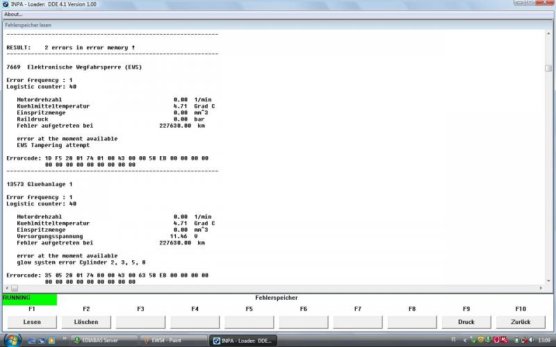

      Noniin. Takaisin tämän parissa. Sain tuossa INPA:n koneelle ja toimiaan. Vähän sit tutkinkin ja DDE:n vikakoodeistä löytyy tälläiset.
      Toinen on hehkut mutta mikäs tämä eka on? Ilmeisesti ajonesto?

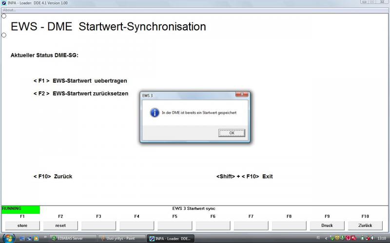

        Sitten tuota EWS synkkausta kokeilin niin tulee vain tälläinen teksti. Tarkoittaa mitä? Mitään ei ainakaan tapahdu.

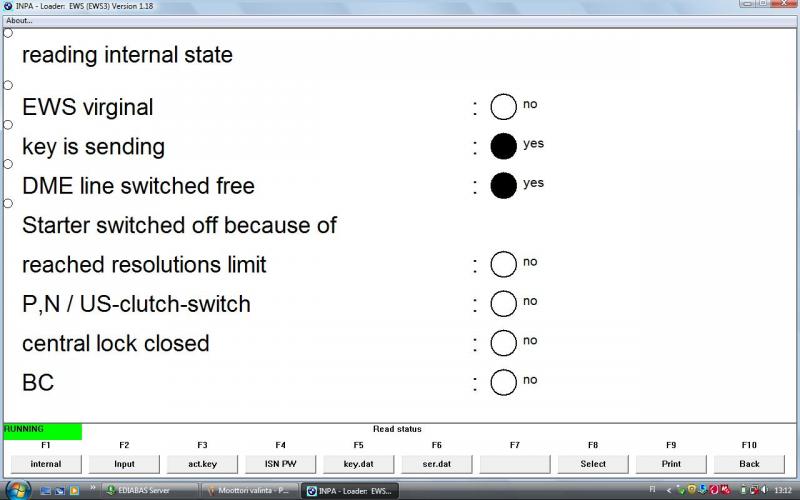

          Vaikka EWS ei annakaan vikakoodeja, kurkkaa INPA:lla status (en muista näkyikö EWS:ltä vai DDE:ltä) ja sieltä EWS start enabled täppä. Eli näkyykö täppä mustana ja EWS:n puolesta startti on mahdollinen. EWS-DDE synkka hukassa, uudelleensynkkaus INPA:lla?
          Onko tuo nyt jokin näistä?
            Tarkoittaa että kaikki kunnossa tältä osin
