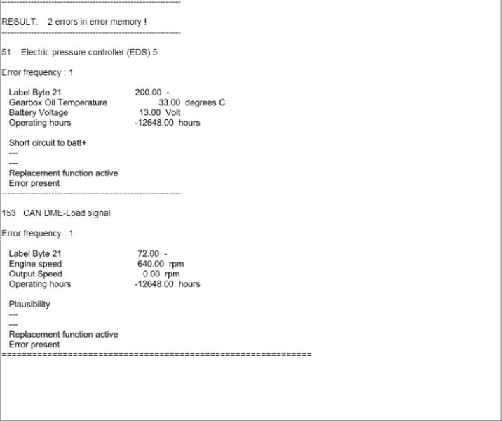

              Noh asiasta seuraavaan.. Eli ilmeisesti vaihdelaatikko on samalla sanomassa sopimustaan irti. Pakki toimii suht normaalisti, mutta eteenpäin ajaminen vaatii reilusti kaasua, että auton saa edes liikkeelle. Ja kun esim. P asennosta vaihtaa D:lle jarru pohjassa ei havaitse minkäänlaista nytkähdystä vaikka aikaisemmin pieni nytkähdys on ollut havaittavissa.
              INPA antoi myös seuraavat vikakoodit (Löytyy thumbnailina).
              Eli varmaankin uutta laatikkoa etsiskelemään..

                Laatikkoa ei kannata pistää remppaan ennen kuin kone pelaa normaalisti, koska monet koneen viat heijastuvat myös automaatin puolelle.

                        Sama mutu on itselläkin. Kone tosiaan ensin kuntoon ja vasta sitten ihmettelemään onko se laatikko todella porsimassa.

                            Nyt on katit tyhjätty sisuskaluista ja meno maistuu taasen. Olin jo ehtinyt unohtaa miltä meno maistuu, kun kaikki vedot tallella.
                            Mutta nuo vaihteiston vikakoodit tulevat vieläkin.. Täytyykö kenties INPA:lla tehdäs se synkkaus lootan ja DME:n välillä?
                            Eli ajossa vaihteisto heittää varaohjelman päälle, ilmeisesti tuon Electric pressure controllerin takia.
                            Pitää vielä tutkailla kytkiksiä yms. jos tuokin olisi jokin kontaktihäiriö..
                            Seuraavana siis hankintalistalla uudet lambdat, MAF (antoi vikakoodia siitä), separaattori imusarjan päätyyn, venttiilikoppien tiivisteet (massiivinen öljyvuoto) ja mittaristo..
                            Mittaristo sen takia, koska menin carsoftilla kämmäämään.. Eli mittariston yms. resettien jälkeen ajattelin carsoftilla muuttaa kielen takaisin englanniksi ja koodauksen jälkeen mittaristossa palaa teksti "EEPROM-IKE". Kierroslukumittarin ja kulutusmittarin viisarit tapissa, ajotietokone ei näytä kuin radioon liittyvät asiat ja bensamittari näyttää n. 10 litraa liikaa.
