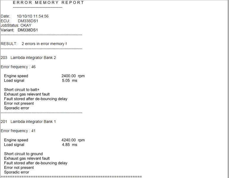

    Eli parisen kuukautta autoa vaivannut lievä puutuminen yläkierroksilla n. 4000 -->. Viikonloppuna puutuminen alkoi voimistumaan ja lukaisin piruuttani vikakoodit INPA:lla. Tulokset löytyvät liitetyistä kuvista.

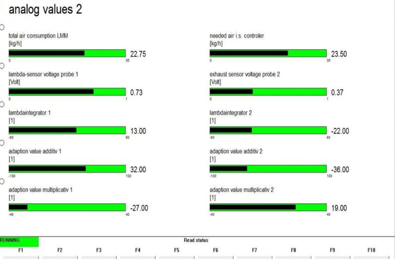

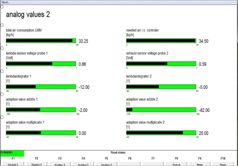

    Myös livedatasta liitteet.

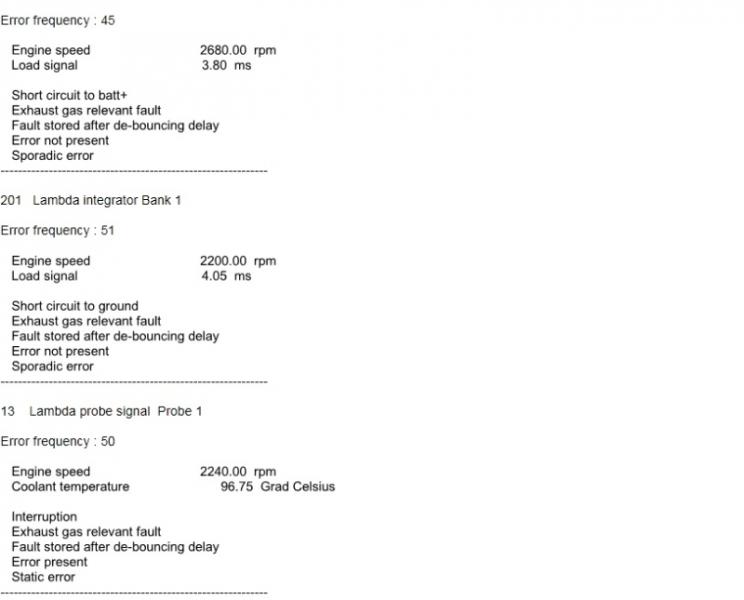

    Imaisin vielä vikakoodit ja hetken katselin livedataa.

    Oikosulkuahan se näyttää, toisessa maihin ja toisessa +12v. Lambdat vaihtoon ja samalla kattoo näkyvillä olevat piuhat. Vetävät lambdakorjaukset niin pahasti sekaisin että kone käy miten sattuu.
