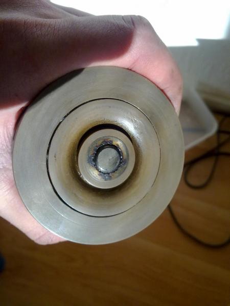

                    Itellä käyttäyty syksyllä 525tds silleen että saattoi kolmesti tai neljästi kesken matka-ajon käyttää lämpöjä melkein punasella, ilman mitään syytä. Lämmöt sai aina laskemaan normaaliin kun ajoi maantienopeudesta pysäkille ja pumppasi kierroksia 1000-4000rpm väliin ennen kun sammutti. Sen jälkeen saattoi taas pari päivää mennä ilman mitään ongelmia kunnes taas nosti lämmöt. Viikon ajan tätä kesti suurinpiirtein kunnes nykästiin vesipumppu irti ja sehän oli paskana, murtunut kehältä silleen että ilmeisesti tietyllä paineella ja tietyssä lämpötilassa lähti aina pyörimään mukaan koska välillä toimi ongelmitta..
                    Nooh, uuden vesipumpun myötä ensimmäiset ~500km ilmauksen jälkeen auto nosti hetkellisesti sekalaisessa ajossa muutaman viisarin paksuuden verran lämpöjä yli puolen välin ja iski mäskiin tuulilasia sisäpuolelta (jäähdytysnestettä kertyi). Tässä vaiheessa aloin jo tulla siihen uskoon että lämppärin kenno olisi ollut halki ja sieltä hörppii ilmaa väliin jonka takia lämmöt heitteli, muutaman kerran jopa radikaalisti.. Vika löytyi kuitenkin siitä että paisuntasäiliöstä lähtevän paksun letkun klemmari oli löysällä ja vuoti todella vähän ulospäin mutta kuitenkin riitti siihen että sai ilmaa järjestelmään ja nosti lämpöjä. Sen kun kiristin niin ei enää kertaakaan nostanut lämpöjä yli puolen välin tai iskenyt lasia mäskiin..
                    Eli ainakin TDS:n moottori on erittäin tarkka ilmauksesta/vuodoista.. Ohessa vielä kuva tuosta vesipumpusta..
