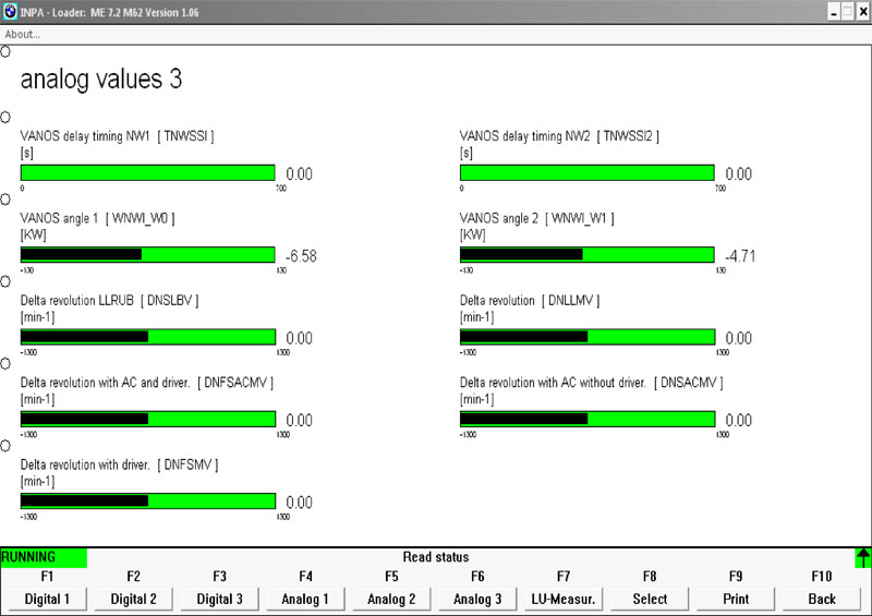

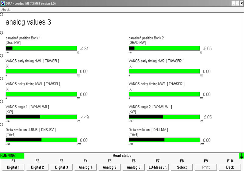

    Meni keskilaahuri sököksi loppusyksystä. Vihdoin ja viimein pääsin vaihtohommiin ja uusiksi meni kaikki laahurit, ketju sekä kiristin plus asiaan liittyvät tiivisteet. Ajoitustyökaluja ei ole ja saamani tiedon mukaan vaihdoin ketjun vain vanhan mallin mukaan pitämällä huolen että tuli samalle hampaalle kuin aiemminkin. Vanoksetkaan eivät siis olleet irti.
    Pirssi kasaan ja käyntiin.
    Tyhjäkäynti seilasi aluksi aika paljon ja ei meinannut pysyä käynnissä ilman kaasun painallusta. Toisinaan kävi sitten ihan nätistikin, eli vaihteli todella paljon. Kaveri tuli lukemaan koodia ja tutkittiin tilannetta. Adaptaatioiden nollaamisen jälkeen käynti parani huimasti ja alkoi jopa kuulostamaan täysin normaalilta. Nyt kuitenkin herjaa nokka-akselin asentotunnistimesta. Vaihdoin kyseisen pari vuotta vanhan toiseen varaosaan joka lujui hyllyllä ja edelleen pukkaa samaa vikaa. Toki molemmat voivat olla sököjä ja uusi menee vielä hankintaan joka tapauksessa.
    Ja se tuhannen taalan kysymyshän on tietenkin että voiko asiasta päätellä jotain jaosta? Voiko ketju olla pykälän tai kaksi pielessä? Silloin sen on täytynyt hypätä jo silloin kun se meni rikki koska nyt pidin erityisen huolen siitä että tuli samalle jaolle.
    Mitä asiantuntijaraati sanoo? Minkälaisia oireita hampaan verran pielessä oleva ketju antaa? Ja voiko tästä sitten päätellä kuinka paljon se on pielessä ja mihin suuntaan?

    Arvauksista kiitollinen!

    Niin siis nuo vikakoodithan ei ole nokan anturista vaan nokkien ohjauksesta, adaptaatiokohdat ei ole järkevät. Kyllä siinä ajoituksessa jotain on pielessä.
    Ja kun kerran antaa kummankin bankin säädöstä niin lienee heittoa alapään suhteen.
    Nollauksen jälkeen kävi paremmin todennäköisesti siitä syystä että sai säädettyä nokat kohdallee tyhjäkäynnillä.
    Mutta kun koitti säätää nokkia enemmän niin raja-arvot tuli vastaan eikä saanut säädettyä tarpeeksi, siitä syystä heitti sitte vikamoodiin ja käy huonommin siitä johtuen nyt.
    En nyt muista ulkoa mitä mahtaa olla nokkien ajoitus tyhjäkäynnillä, voin tarkistaa lähipäivinä omastani. Nythän näkyy olevan -5 astetta.

      Jep. tätä minä vähän pelkäsinkin. Harmillista sikäli että sen ketjun saa todellakin melko helposti sinne vaihdettua, nyt se oli sitten hypännyt pieleen jo aiemmin rikkoutuessaan. Ja ilman ajoitustyökalujahan sitä ei kohdalleen saa..
      Eli onko kenelläkään vuokrata M62TU ajoitustyökaluja pohjois Nurmijärvelle? Tai vinkkejä mistä niitä saa järkihintaan. Ebayssakin taisi olla halvimmillaan parisataa puntaa plus postikulut...

        Käytä venakopat irti ja pyöritä kone YKK:hon ja tarkista vielä kerran ajoitus.
        Jos et koskenut vanokseen tai nokkien väliseen ketjuun millääntavoin niin pakonokkien neliöt pitäisi olla pystysuorassa kansitasoon nähden.
        Jos on niin sitten on jotenkin kummallista kyllä :think

                    Terve!
                    Kyllä kiinnostaa! Oliko sulla ne TU:n ajoitus työkalut?
                    Mutta elikkä. Olisiko tuomio nyt sellainen että ketju on pykälän pielessä kampuran päästä, eli molempien nokkien kohdalta pitäisi saada pykälä jompaan kumpaan suuntaan. Eli nokat ovat suhteessa toisiinsa ok? Ja mitenkäs tota dataa pitäisi sitten lukea sen suunnan suhteen?

                      Työkalut löytyypi juu.
                      En menis sanomaan muuta kuin että kakkospankki on ainakin pielessä. Toi vikakoodi ei kerro muuta ja nokkien asennot voi silti olla ihan kohdallaan livedatassa tyhjäkäynnillä, riippuen siitä kumpaan suuntaan asento on pielessä. Sitä en tosin muista mitä nuo luvut on yleensä näyttäneet, ne voipi kertoa asiasta jotain lisää tai sitten ei
