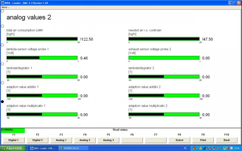

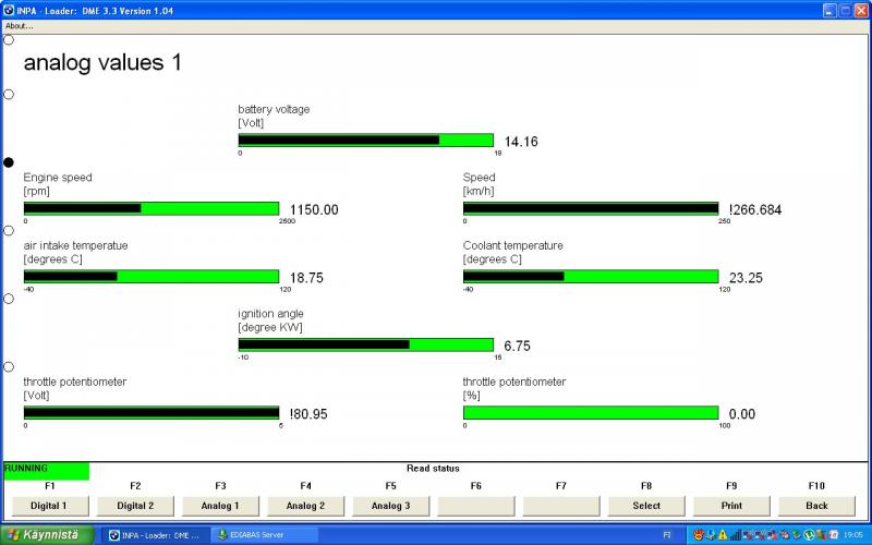

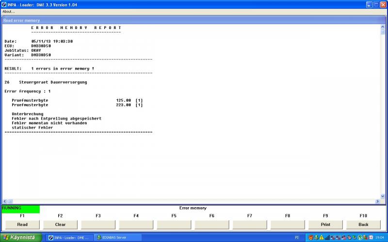

Vika ei korjaantunut noillakaan toimeenpiteillä, puolestaan vikoja tuli lisää, kone ei enää käy kaikilla ja kun ottaa sammuakseen saattaa sammua kesken ajonkin, polkiessa pikimustia pössäyksiä tulee putkien päästä. Vikakoodeissa herjasi sylinterien 2,3,7 suuttimia sekä ilmamassamittaria. Ensimmäinen startti kun kone oli läjässä ei jättänyt mitään vikakoodia mutta kun siirsin autoa 20m ja sammui siihen paikkaan, luin vikakoodit ja nuo suutin koodit oli jättänyt talteen.
Koitan saada kuvamateriaalia livetiedoista mitä sain ulos ekalta startilta jahka tässä taas kerkeää (läppäri jäi autoon)
Sekä oli yksi vikakoodi ennen tuota auton siirtoa ennen kuin autoa ekaa kertaan edes startattiin niin selasin vikakoodin koneella läpi ja tarjosti tälläistä "steuergereaet daverversorgung" nopealla googlella taitaa olla jotain ohjainyksikön toimintaa liittyvääLast edited by nAAPe; 12-05-2013, 18:00.

Vaihdoitko sen INPAn eri versioon? Näköjään nyt mentiin kovempaa, jopa yli rajoittimen.. Oliko RPM looginen? Eikö antanut enää lambdoista koodia? Uusiutuko mitkä koodeista nollauksen jälkeen? Kokeilitko nyt käyttää ilman MAFfia? Adaptiothan oli ainakin helvetin hyvät, eihän siinä mitään vikaa voi olla
Mutta jos suuttimien liittimet oli pohjassa niin voisiko rapsakka koneen johtosarja aiheuttaa tuollaista koodia sitten, jos olette käännelleet sitä imusarjaa purkaessa.

Tuota dme ajattelin seuraavaksi lähteä vaihtamaan kun epäillyttää nuo kaikki livetiedot mitä tarjoo. Tällä kertaa ei herjannu lambdoista mitään, tänää on meininki mennä nollaamaan nuo edelliset koodit ja käyttää autoa sen verran kun alkaa uusia koodeja tulemaan että mitkä uusiutuu ja mitkä eiOriginally posted by Smith83 View PostVaihdoitko sen INPAn eri versioon? Näköjään nyt mentiin kovempaa, jopa yli rajoittimen.. Oliko RPM looginen? Eikö antanut enää lambdoista koodia? Uusiutuko mitkä koodeista nollauksen jälkeen? Kokeilitko nyt käyttää ilman MAFfia? Adaptiothan oli ainakin helvetin hyvät, eihän siinä mitään vikaa voi olla
