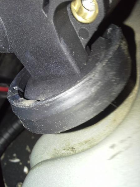

      Separaattori... Eli huohotukseen liittyvä osa. Tuo kun hajoaa niin ei varmasti enää käy kovin hyvin (menee imusarjan paineet ja öljykierron paineet sekaisin). Yksi perinteinen hajoamispaikka on kumitutti jolla tuo kiinnittyy venakoppaan, se haurastuu ja murtuu, jonka jälkeen taas on ongelmia.
      Mikä virka tuolla pultilla joka on separaattorin takalevyssä (17mm)? Imuvuoto on noitten pulttien juuressa molemmilla puolilla...

          ei harmainta aavistusta, saisko siihen tiivisteen väliin?
          Liimalla ehkä, koska kierreholkki on irti muovikannesta. Alunperin tuo kierre osa on ollut liimalla kiinni.

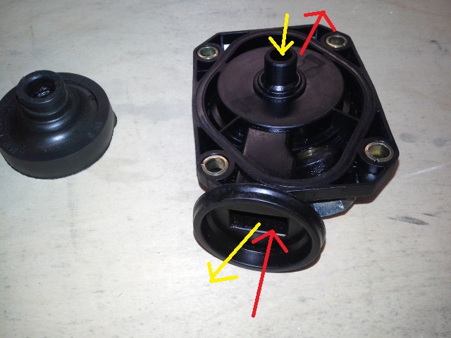

          Oletan että tuo separaattori täytyy toimia keltaisien nuolien suuntaisesti?
          Muutenhan imusarjat ryystää venakopasta öljyt.
          Onko tietoa toiminta suunnasta?

            siis öljypuoli huohottaa imusarjaan päin. Imusarjassa on alipaine, ei sieltä tarvitse purkaa ylipainetta. Eli punaisten nuolien suuntaan.
            separaattorin pitää öljyt omalla puolellaan. Veikkaan että käynti paranee kun saat tuon taas tiiviiksi.

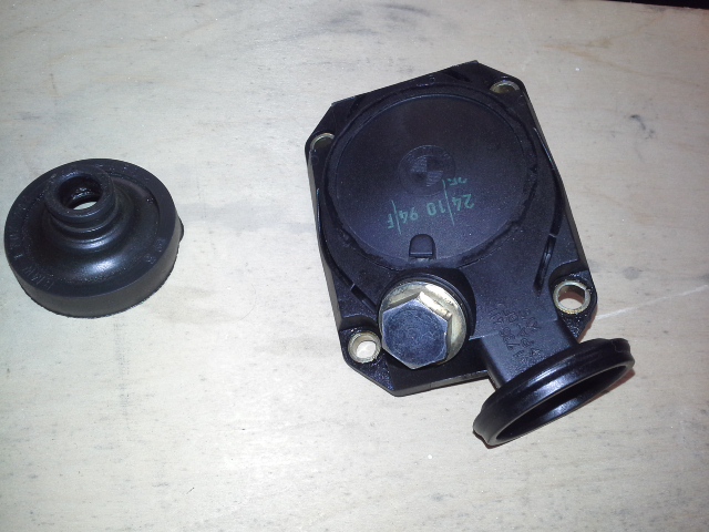

              Ok, täytyy heittää liimat väliin ja kokeilla ennen kuin uudet osat tulevat.
              Uusissa kansissa näyttäs olevan valmius tuolle pultin reiälle, mutta se on tukossa...
              Käynti kyllä paranee heti kun tuon imuvuodon saa tukittua hetkeksi jollakin...
                tuo selittääkin vähän, koska en kerta kaikkiaan muista että noissa omissa romuissa olisi ollut pulttia.

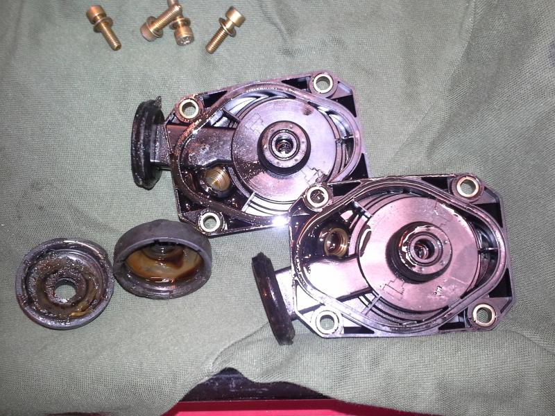

                      Jep, separaattorit vaihdettu uusiin, nyt loppu suhina ja "puluparvin" pyrähdykset.
                      Entiset alkuperäiset separaattorit olivatkin aika huonossa kunnossa.

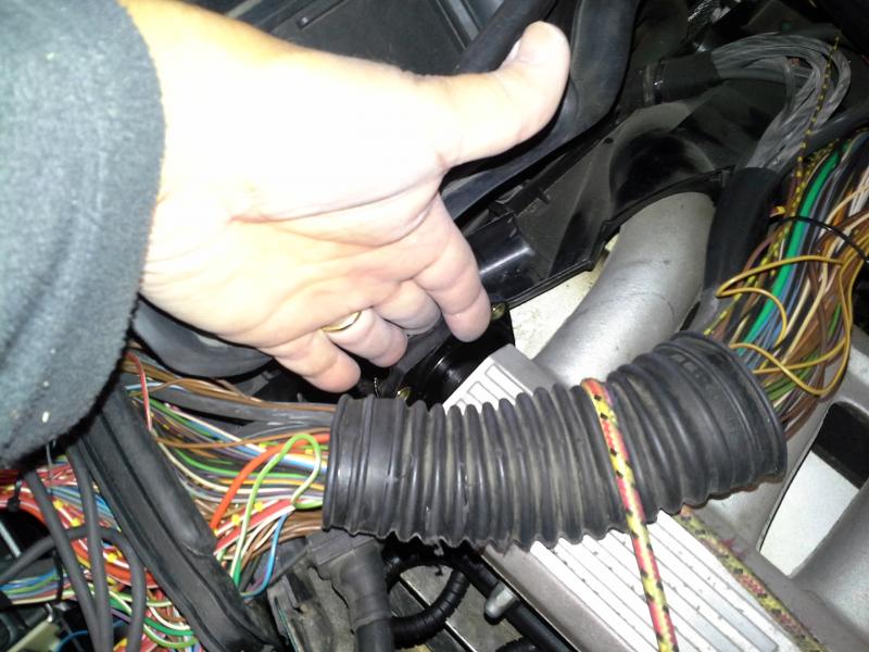

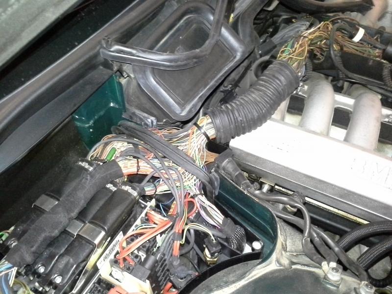

                          #27
                          Tässä pari kuvaa kuinka kannatta siirtää johtonippu apukuskin puolelta sivuun.
                          Separaattorin kumitutti kannattaa laittaa ekaksi venttiilikoppaan ja sitten tippa fairya liukasteeksi jotta saa separaattorin luiskautettua hyvin paikoilleen.
