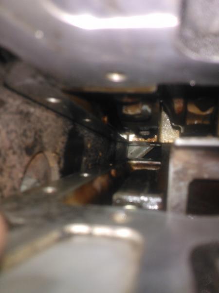

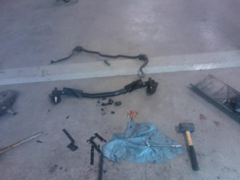

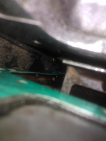

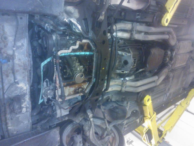

                  öpohja
                  Originally posted by MikkoJII View Post
                  Kerro ihmeessä miten homman hoidit, saadaan lisää tietoa tästä. Mitä välineitä käytit jne.
                  Pari kuvaa liitteenä. Poraa reiät piilossa olevia pultteja varten ja jollei koe välttämätöntä tarvetta päästä pohjaa hinkkaamaan pitkältä osaltaan niin ei tarvi välttämättä apurunkoa puottaa, olin siihen toki varautunut jollei näin ois riittävää tilaa tullu. Noitten rojujen lisäksi mitä kuvissa näkyy niin ainakin öljytikun kiinnitys kannattaa avata pellin alta, tehostajan yksi pultti on kiinni kuskin kyljellä ylemmässä öpohjassa, kartturin puolellta nappasin hihnan kiristäjän irti. Vanha kovettunut tiiviste lähtee helposti irti mutta oli senverran rapea että useempana palasena, kannattaa kasata tiivisteen muotoon sitämukaa kun ottaa pois. Itse tarkastin vielä endoskoopilla pohjan ennen kiinni laittoa. Tiivisteen pujottamisessa tarvii olla apu-ukko tai akka. Tukitankoihin prässäilin uuet puslat samassa rytäkässä.
