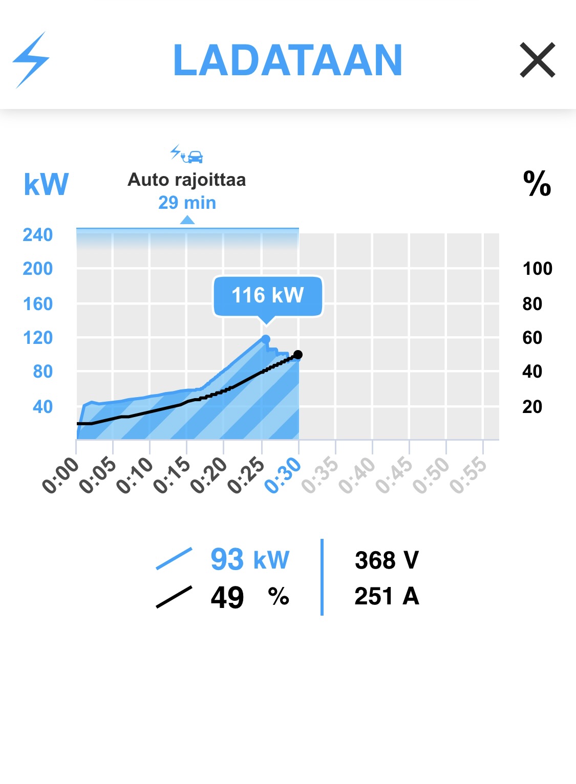

    Mitenkäs muilla latautuu nää i-vehkeet. Tänään latasin omaa iX3 Tre Kaukajärven Kempowerilla ja ei oikeen häävisti virtaa antanu/ottanu kummassa sitten vika lienikin.
    Koko päivän oli auto käytöss 7.40 lähtien välillä oli ruokatauko n.40min. Eli akku oli varmaankin lämmin. 60km kun oli enää rangee tuli latauskehotus. laitoin tuon Kempowerin kohteeksi naviin ja ajelin sinne n.30km. Sit johto autoon ja lataamaan. Akussa oli 9% virtaa jäljellä.
    Alussa auto otti n.40kW ja siitä hitaasti se kohoili n.25min kohdalla ollen 116kW hetken ja siitä taas tippu ollen lopussa 93kW 30min latauksen päätteeksi. koko ajan latauksen aikana teksti -Auto rajoittaa-
    Latasin siis 30min ja akku oli sen jälkeen 49% eli 40%/29kWh tuli virtaa lisää. pakkasta -10 ja taukolämpö päällä latauksen ajan. :think
    Eikö tuo ole aika huonosti? Onko vika tuossa Kaukajärven Kempowerissa (150Kw) vai missä? Olen siinä ennenkin lataillut ja aina on antanut huonosti virtaa.
    Juuri koskaan ei siinä ole muita lataamassa eli onko se vaan niin huono?

    Kylmä akku oli, ei lämpene ajossa tarpeeksi. LCIssä on appi mistä sen akunlämmityksen saa päälle. Navista olen lukenut että latausasema pitäisi määrittää välipysähdykseksi että lämmittää akun valmiiksi. Käyrästä näkee että virtaa on alkanut mennä kun akku on lämminnyt :think

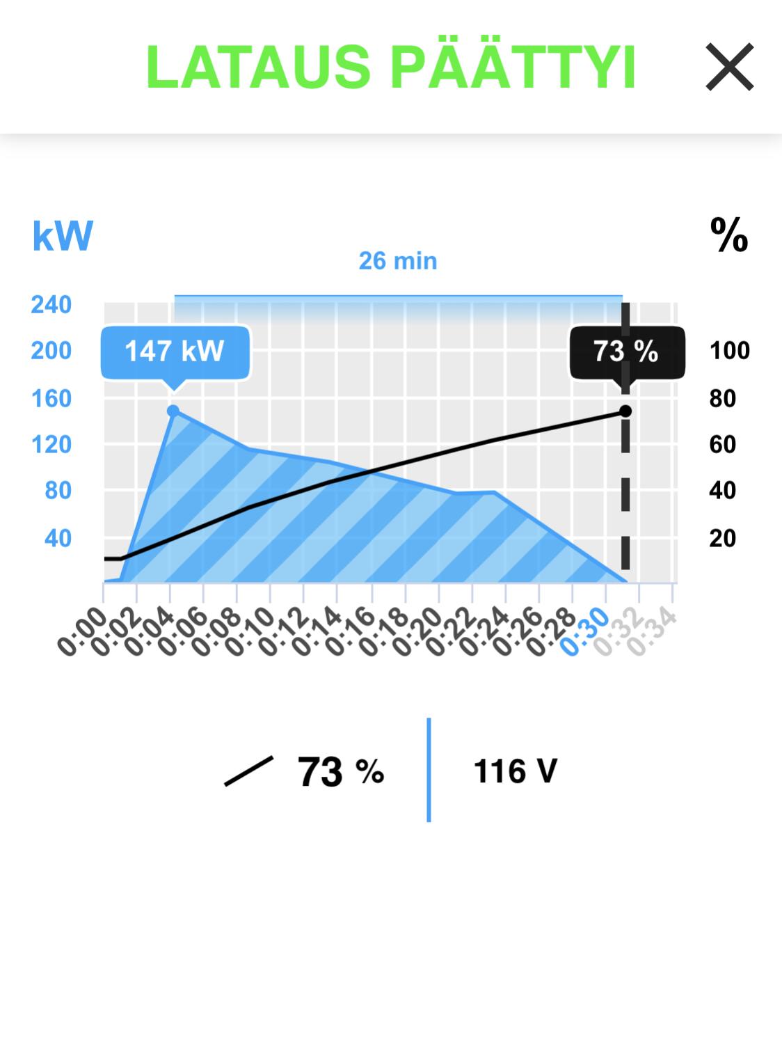

      Hyvin lataa kun kunnolla lämmittää. Tämä eiliseltä kun oli kunnon myräkkä ja -10c. Laitoin akunlämmityksen noin 35km / 20min ennen laturille saapumista päälle ja antoi ihan hyvin tehoa. 22min ja 38kWh.
      EDIT: Ei ollutkaan ihan latauksen alusta tuo ensimmäinen kuva. No mutta noista saa osviittaa

        Jep. Kyllä se lataa kuin kesällä jos lämmitys on ajoissa laitettu päälle. Oma kokemus -10 pakkasella 10min tuli yhteensä 18,7kwh ja latauksen alussa maksiminopeudella eli 157kW. Laturille 10% varauksella ja lämmitys päälle 50km ennen laturia.

              Tänään ajoin toiselle Kempowerille Lokomonkadulle (250kW) ja laitoin akun lämmityksen apista päälle n.25min ennen ja akussa oli 10% varausta jäljellä ennen latausta. Alussa anto jopa 153kW auton mukaan, mut sit tasasesti alko tippuun latauskäyrä.
              Onhan tuo jo toki parempi, mutta ei se kovin tasainen ole vaikka tässä iX3 pitäisi olla 5. polven akkutekniikka jo käytössä eli kehittyneempi kuin i4 on :think
