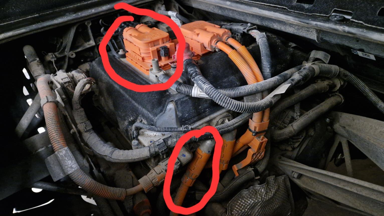

            Itse tein näin:
            1. Akusta miinusnapa irti ja hv puoli virrattomaksi
            2. Takaa eme:ltä akulta tuleva liitin irti ja mittaus emen nyt auki olevista hv navoista auton maahan eristysvastusmittarilla. Näytti matalaa eristystä.
            3. Emeltä ptc vastukselle lähtevä liitin irti ja taas sama mittaus kuin kohdassa kaksi. Nyt vastusarvo normaali.
            4. Mittaus ptc:lle menevän kaapekin navoista ja todettiin eristysvastus matalaksi.
            PTC päästä en tosiaan saanut kaapelia kohtuullista voimaa käyttäen irti, kertonee korroosiosta. Mutta sitä liitintä kun siinä repi ja heilutteli niin toisesta päästä mitattuna eristysvastus muuttui eli kielii tosiaan siinä liitännässä olevasta vuodosta.
            Kokeiltiin mittausta mittarin 250V että 500V asennoilla, sama tulos molemmilla.
            edit: lisäsin kuvan

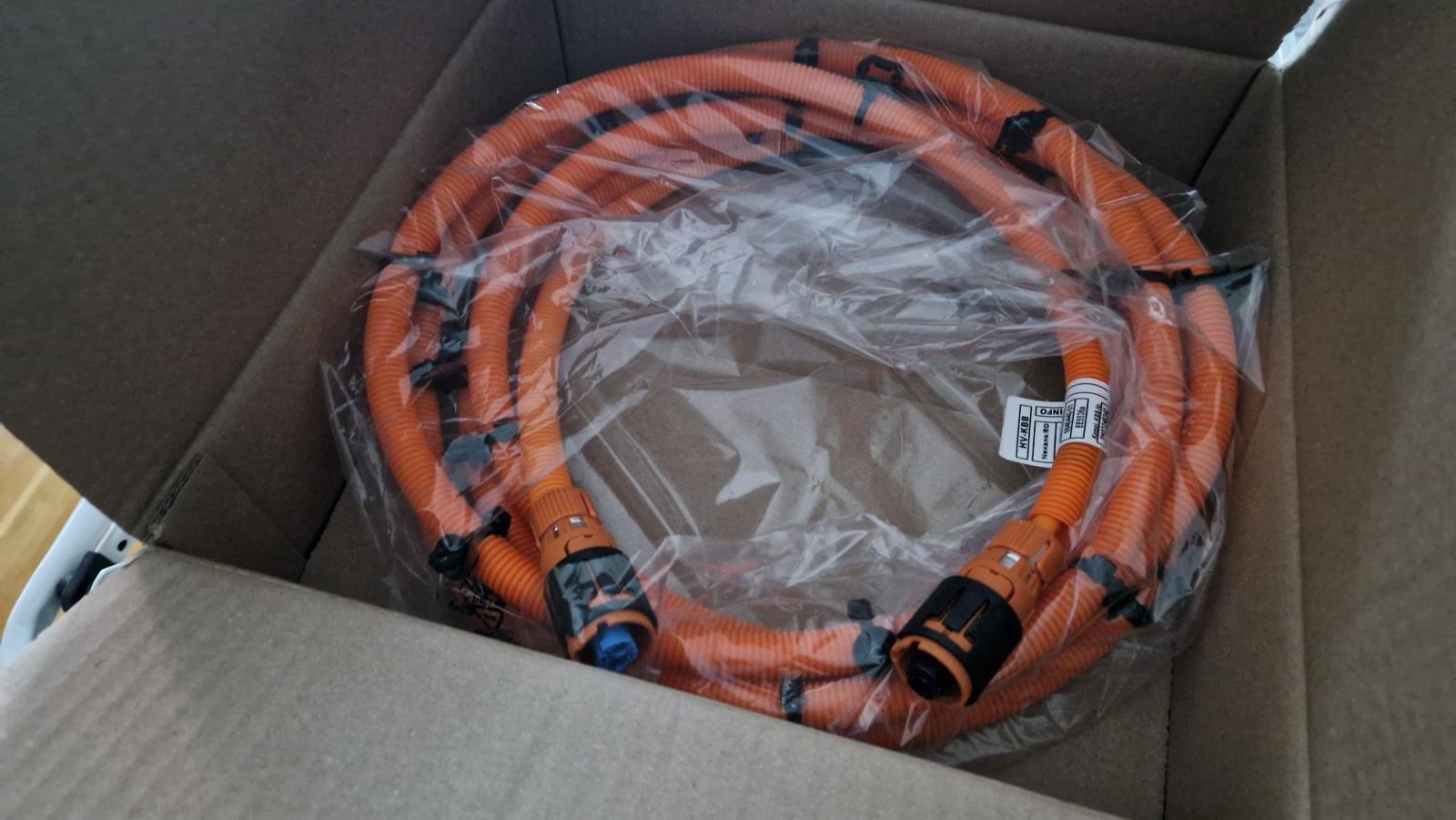

                Minulla on autossa vanhemman mallin kaapeli jossa ei ole niitä mustia lukitusrenkaita päissä. Itse kaapelin tilasin Wetteriltä Oulusta ja se tuli tänään. Hintaa kaapelilla oli 127€.

                  Noniin. Kaapeli vaihdettu ja kuntoon tuli. Johdin numero "2" näkyy vuotavan tuossa alkuperäisessä kaapelissa kun mittailin irrallaan.

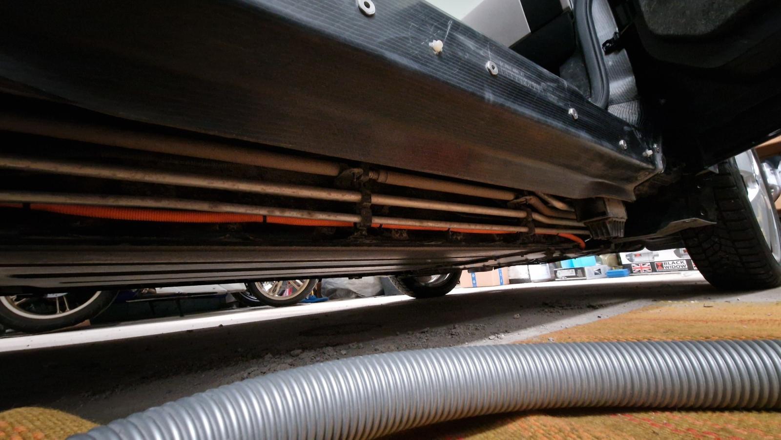

                    Alkuperäisestä suunnitelmasta poiketen tein tuon vaihtohomman omassa tallissa ilman nosturia. BMW asennusohjeesta poiketen kannattaa irrottaa sivuhelma kokonaan, saa rutkasti enemmän tilaa. Sen lisäksi irrotin edestä taaemman sisälokarin. Sitä auton alla olevaa "stiffening platea" ei tartte ainakaan BEV mallissa irrottaa.

                      #25
                      Kuinka herkkää muovia noi sivuhelman kiinnikkeet tuntuvat olevan, lähtikö ihan kohtuudella kuitenkin irti?
