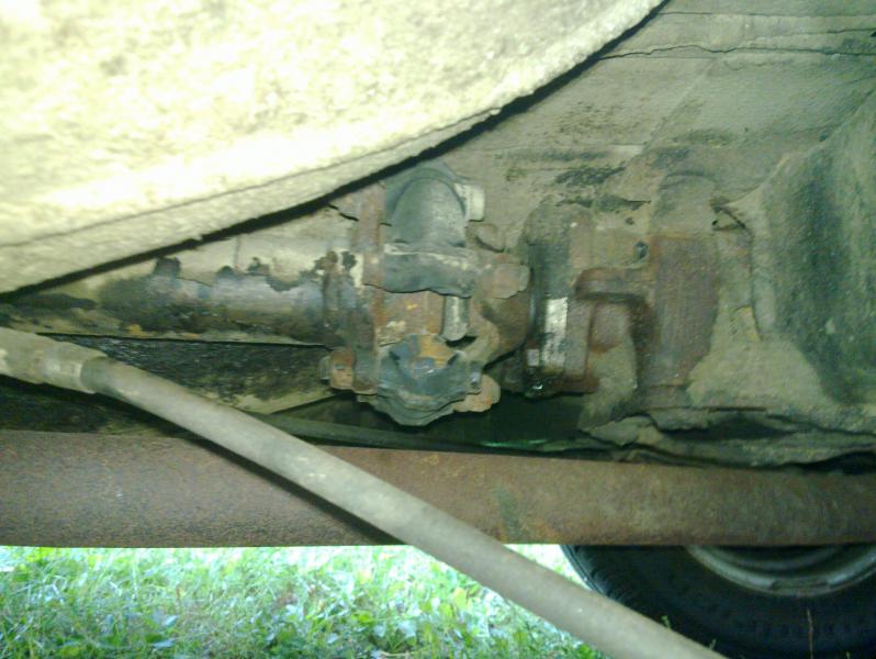

                    mutta toissa viikonloppuna mulle kävi haaveri auton kanssa kun olin tulossa teuvalta, kardaanin ja peränvälissä oleva kumiosa hajos.. oli aika hyvänkuulonen kolahdus ja pirunmoinen säikähdys kun 80 vauhdissa kuulu jumalaton kolahdus ja sen jälkeen alko auto tärisemään.
                    Kuva alla rikkoituneesta osasta, näyttäis että siitä on pala lentäny johonki..
                    Mikäköhän nimen osa mahtaa omistaa ja mistä sais uuden moisen?

                      Suomeksi lienee kardaanin kuminivel, myös Hardy-kiekosta kuullut puhuttavan. Amerikaksi puhuvat "guibo":sta. Voi olla tarviketoimittajilla aika hiljaista. Itse koittaisin ensimmäisenä virallisen BMW-varaosamyyjän tiskiä tai ulkomaisia BMW-osiin erikoistuneita kauppiaita, esim. www.wallothnesch.com
                      Kardaanin rakenne on tainnut muuttua joskus -68 ja tuon vanhemman version osat lienee vielä hankalampia. Onnea etsintään.
                      www.realoem.com kertoo jotain.

                        soitin äsken vaasan käyttöautolle, ja sieltä sain tilattua uuden rättinivelen.. 55e joutu köyhtymään, mutta olo on tyytyväinen kun löyty oikea alkuperänen osa ja ei tartte alkaa leipomaan mitään erikoista tohon sit.
