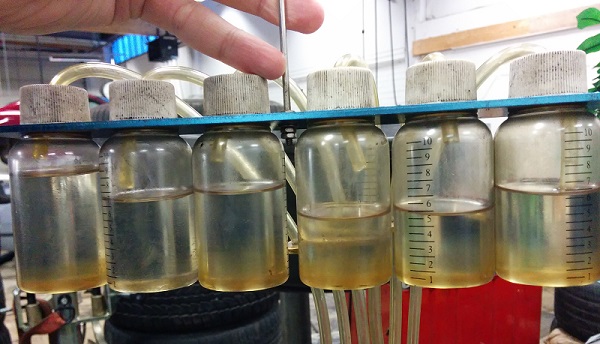

            Update:
            Autoon vaihdettiin uusi polttoainesuodatin ja laittoivat suuttimien läpi puhdistusainetta (en tiedä oliko Fortea vai mitä). Tämän johdosta auto ei käynnisty selkeästi useammin, eli vian diagnosointi helpottui.
            Tänään pidän tauon korjaamolla ramppaamisesta, nyt odotellaan uusia suuttimia Saksasta ja vaihtoon ensi viikolla. Sitä ennen koitan vielä selvittää mitä muuta voi olla pielessä. Itse en pysty tekemään läpilyönti/ohivuotomittauksia autolle, sen verran on vierasta koneen puoleella ropaaminen. JOS ne testerin arvot olivat tosiaan korjausarvoja eikä ohivuotoarvoja, niin voisiko viallinen railianturi aiheuttaa sen että jokaista suutinta koitetaan korjata ihan pirusti? Tässä vasta itsekin opiskelen polttoainelinjan anatomiaa ja koitan keksiä mistä voi aiheutua paineiden tipahtelu... Onko anturi kallis/vaikea vaihtaa, jos sen vaihtaa joka tapauksessa ennen suuttimien vaihtoa?

                Originally posted by Sami_R View Post
                Täytyy nyt tähän väliin heittää noheva huomautus, että kuulostaa hyvin extremeltä että KAIKKI suuttimet olisi viallisia. Eiks noi kuitenkin yleentä mene yksi kerrallaan vaihtoon? :think
                Tämä kuulosti itsestäkin varsin omituiselta, mutta ohivuotomittaukset osoittivat kyllä pahasti kaikkien suuttimien kohdalla vuotoja (kuva liitetty). Kaikki suuttimet vaihdettiin ja ongelmat tuntuivat hävinneen ainakin parin päivän ahkeran testaamisen perusteella. Päivitän tilannetta jos viat ilmestyvät takaisin.
                Lyhyesti korjauskuvio:
                1. Korkeapainepumppu vaihtoon, paineiden huonon nousemisen johdosta. Vika ei poistunut, harveni vain.
                2. Polttoainesuodatin vaihtoon ja suuttimiin puhdistusainetta. Vika ei poistunut, mutta ilmestyi huomattavasti helpommin
                3. Ohivuotomittausten perusteella kaikki suuttimet vaihtoon (en viitsinyt alkaa kokeilemaan onnea ja kaikki vaihdettiin). Vika korjaantui ja tuntuu starttaavan ja käyvän varsin tasaisesti kovillakin pakkasilla.
                Jälkikäteen pohdittuna paras veikkaus oli että joskus tankissa käynyt bensaa, joka ajan saatossa hajotti korkeapainepumpun ja suuttimet. Itse ajoin toki 5000km autolla eikä mitään vikaa tai edes varoittelua ennen hajoamista. Mystistä, mutta toivottavasti nyt kaikki pelaa.
                Kiitos kaikille kommenteista ja avuista!

                          Edelleenkin kiinnostaa miten tuo ohivuotomittaus tehtiin pietsoille? Jos samanlain ku solenoidisuuttimille niin ei ole kovin luotettava tulos, koska piezo suuttimissa pitääki olla paine myös paluu puolella n. 10bar
                            Uskon että mittaus tehtiin oikein, mutta olin toki taas palkkatöissä sen aikaa kun mittaus tehtiin. Uusilla suutimilla ainetta nousi vain letkun verran, pulloihin ei kertynnyt mitään, tämä puoltaisi sitä että muutosta parempaan tuli. Ja tuo käy, sekin on bonus.
