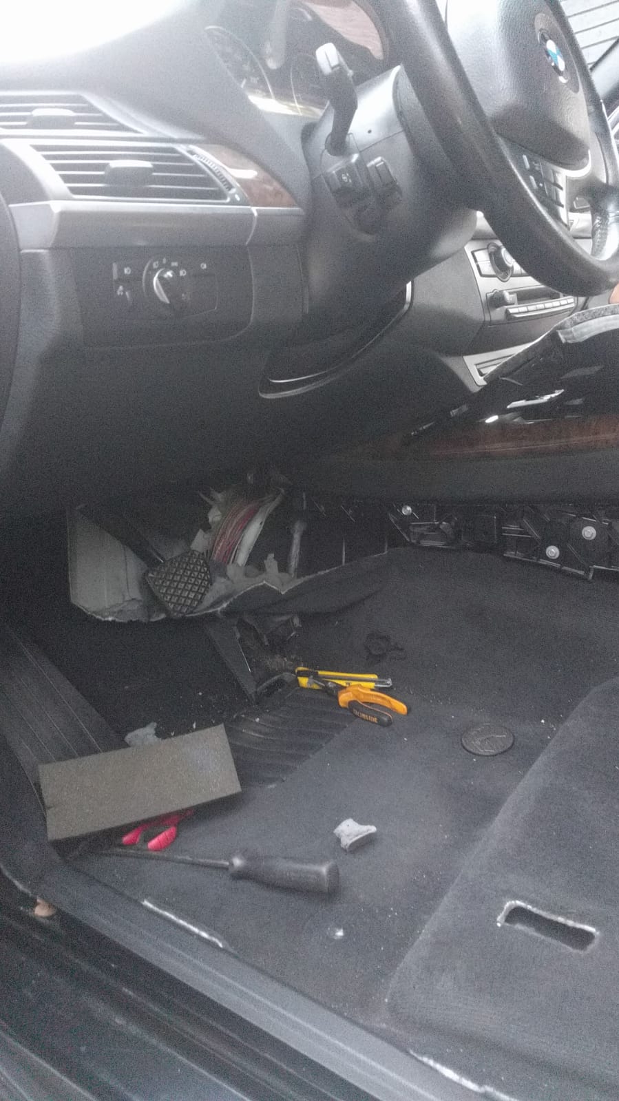

    Hei,
    2011 vuoden X5 E70:ssä valuu tuulilasinpesunesteet kuljettajan jalkatilaan. Jos pesunestesäiliöön lisää nestettä, niin vettä valuu hiljalleen ja jos takalasinpesintä käyttään, niin vettä alkaa tulla reilummin.
    Purin kuljettajan puolelta verhoilut ja lattiamaton pois, jotta näin mistä vesi tulee. Se tulee samaa johtonippua pitkin missä kulkee takalasinpesimen letku. Vuoto tuntuisi olevan aikalailla keskellä kojelautaa.
    Onko kellään tullut vastaan tällaista? Onko letkussa kojelaudan sisällä jotain liitoskohtaa mistä se saattaisi vuotaa?
    Vesi tulee siis tuota valkoista johtokourua pitkin.

      Olen kuullut että taitaa olla melko yleinen vaiva. Korjaus ilmeisesti laittamalla uusi putki tilalle. Vuotaessaan saattaa viedä jotain elektroniikka hautaan myös.
      Näyttää tuolta virallinen korjauspulikka löytyvän myös.
      Takaputken korjaussatsi näyttää tälläiselle:
      https://www.ecstuning.com/b-genuine-...e/61667208073/
      hoplaa
      "Hi, I've got an E70 X5 with what appears to be a fluid washer leak in the drivers footwell. Out of warranty for about 9 months now. I'm assuming either the rear washer pipe has split or a connector has popped given the recent cold spell. Is there an easy way to get to the pipe or is it a case of taking the seats out. It seems to be localised to the front. I know how to get the side panels, under dash etc off, as well as the accelerator pedal. Just can't seem to get the carpet lifted far enough to see.
      Share this conversation
      Answered in 1 hour by:1/13/2011
      BMW Mechanic: JayPutelis
      Yes,
      You need to remove the drivers seat to access the connection pipe for the rear wiper line. It is simply the 4 mounting screws for the seat, and remove the seat connector located underneath. Then remove the front and rear door sill trim to be able to lift the carpet enough at the separation between the front and rear carpets to access the connection pipe. It is here the the washer line separates because the rear nozzle is usually clogged, which will just drain all the fluid out of the reservoir into the vehicle cabin."
      What are the most common problems with a used BMW X5?
      The good news is that the X5’s engines and automatic gearboxes have a good reputation for longevity with very few common maladies. In fact, a software update to cure an abrupt gearbox habit on early cars is about all there is to report.
      The X5 is, however, very sensitive to tyre wear and the xDrive 4x4 system can be put out of kilter if the tyres on the same axle have wildly differing tread depths. The rear airbags on the self-levelling rear suspension are also a known weak point.
      Most problems with the X5 stem from the interior trim quality with numerous rattles from around the glovebox, sunroof, rear seats and tailgate. The plastic covering on some interior trims can also start to peel.
      A wet carpet (especially on the driver’s side) will be a blocked/broken rear washer pipe and check rear light clusters for water ingress as these are known to leak. Exterior door handles can stick, too.
