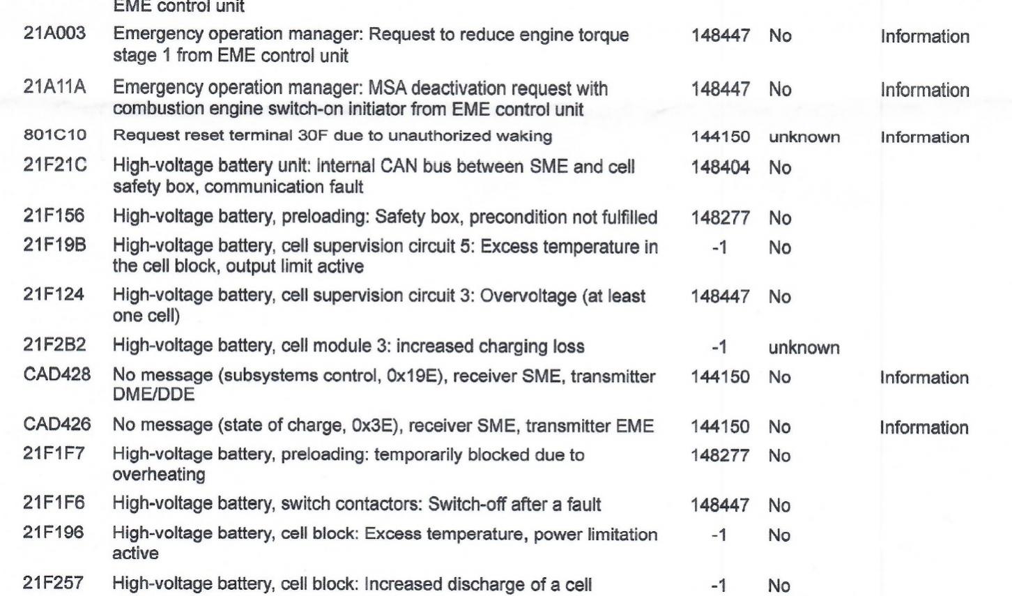

                              x5 e40 2016 - voimansiirtovikaa myös.., neuvoja?
                              Moi,
                              Ostin 4/2021 144.500km ajetun X5 e40 vehkeen (vm.2016).
                              Ehdin ajaa noin 3000km, kunnes alkoi tulla voimansiirtohälyjä. (Älä sammuta autoa, ei voi käynnistää enää. Rajallinen teho käytössä jne.)
                              Hälyn tullessa autosta lähte korkeajännitepuoli pois käytöstä ja tehot häviävät. Kun ottaa virrat pois hetkeksi, niin vikakoodi poistuu ja auto toimii normaalisti (ainakin mielestäni?).
                              Vikakoodit otettiin ja siellä aika paljon korkeajännitepuolen vikakoodeja (EME, SME. Alkaneet jo ennen ostoa, noin 143-144.000 kilsoissa). Johtosarjat tarkastettiin, lisäksi tehtiin vedonpoisto siihen EME-liitäntään.
                              Nyt epäillään vikaa Safetyboksissa ja auto menee merkkihuoltoon tarkistukseen..
                              Onko jollain ollut samoja oireita? Tai onko muita neuvoja?
                              Liitteenä kuva jossa otantaa vikakoodeista..
                              Kiitoksia!
