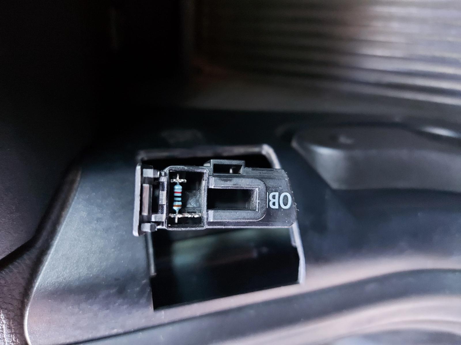

    X3 e83 3.0sd obd vika
    Tietokoneella ei pääse pakko ohjaamaan mitään auton toimintoja. Myöskään livedataa ei saa näkyviin. Sulakkeet katsottu ja yhteen sulakkeeseen ei tullut lainkaan jännitettä. Ei virrat päällä eikä auton ollessa käynissä. Auto toimii muuten normaalisti mutta ei anna tietoa ulos.
    Sulake f22 Engine Control Module (ecm) diesel
    Mistä tähän sulakkeelle pitäisi tulla jännite? Tuleeko joltain releeltä vai ohjainlaitteelta vai suoraan jostain muualta?
    Lukulaitteena käytetty ista, inpa ja delphiä.

    OBD pistoke??

    Hmmm?? JOS Ista, inpa ja OBD piuha varmasti kunnossa ja toimivat, niin
    olisikohan siinä X3 OBD pistokkeen juuressa johtosarjassa oleva terminointi vastus poikki??

      Terminointi vastus
      avautuneeko tämä linkki kytkentäkaaviosta??
      https://www.newtis.info/tisv2/a/en/e...nction/wrz1ucq
      Onko näitä terminointi vastuksia useampikin? Obd pistokkeen kannessa on yksi ja se ei luonollisesti ole kytkettynä kun obd lukulaitteita käytetään.
      Obd mittaukset tehtiin tehtyä useaa eri obd lukijan johtoja käyttäen joten ei varmasti ole johdoissa kiinni kun toimivat muuten toisissa autoissakin.
