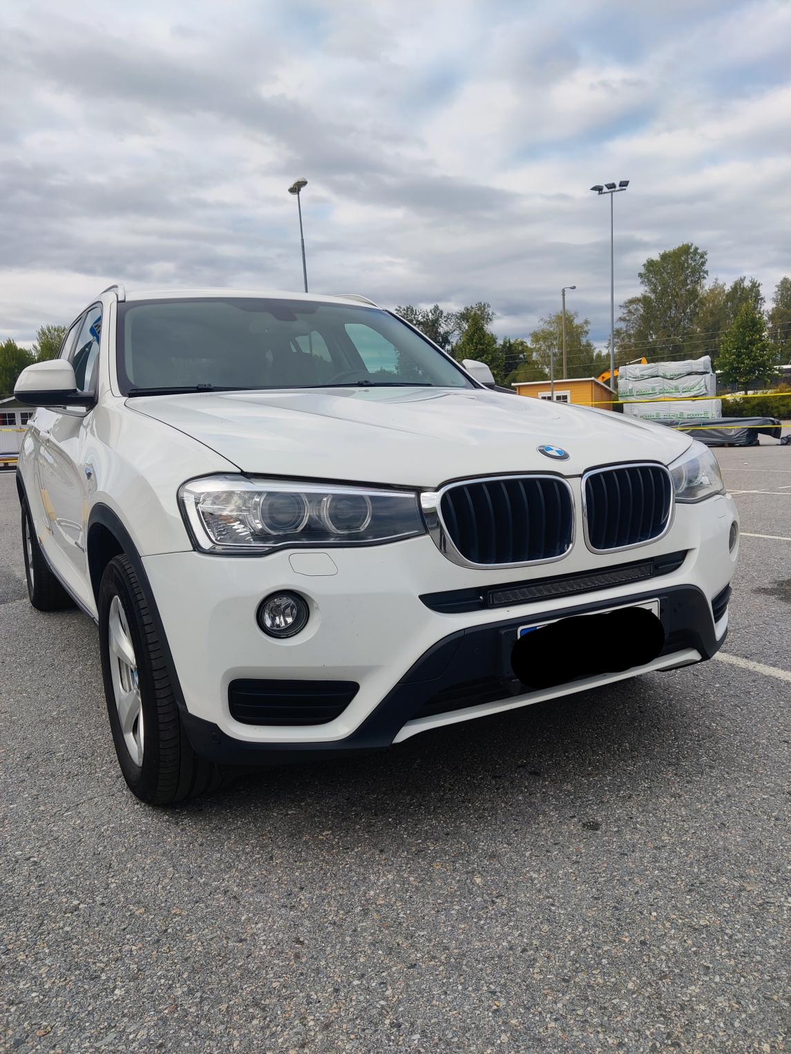

          Kato valostoren insta tai facebook. Kuva ku laitoin emännän x3 panelin keulalle..
          Meinasin kans sinne munuaisten taakse mutta aika rajusti ne ritilät sitä sivuillepäin hajavaloo karsii pois.
