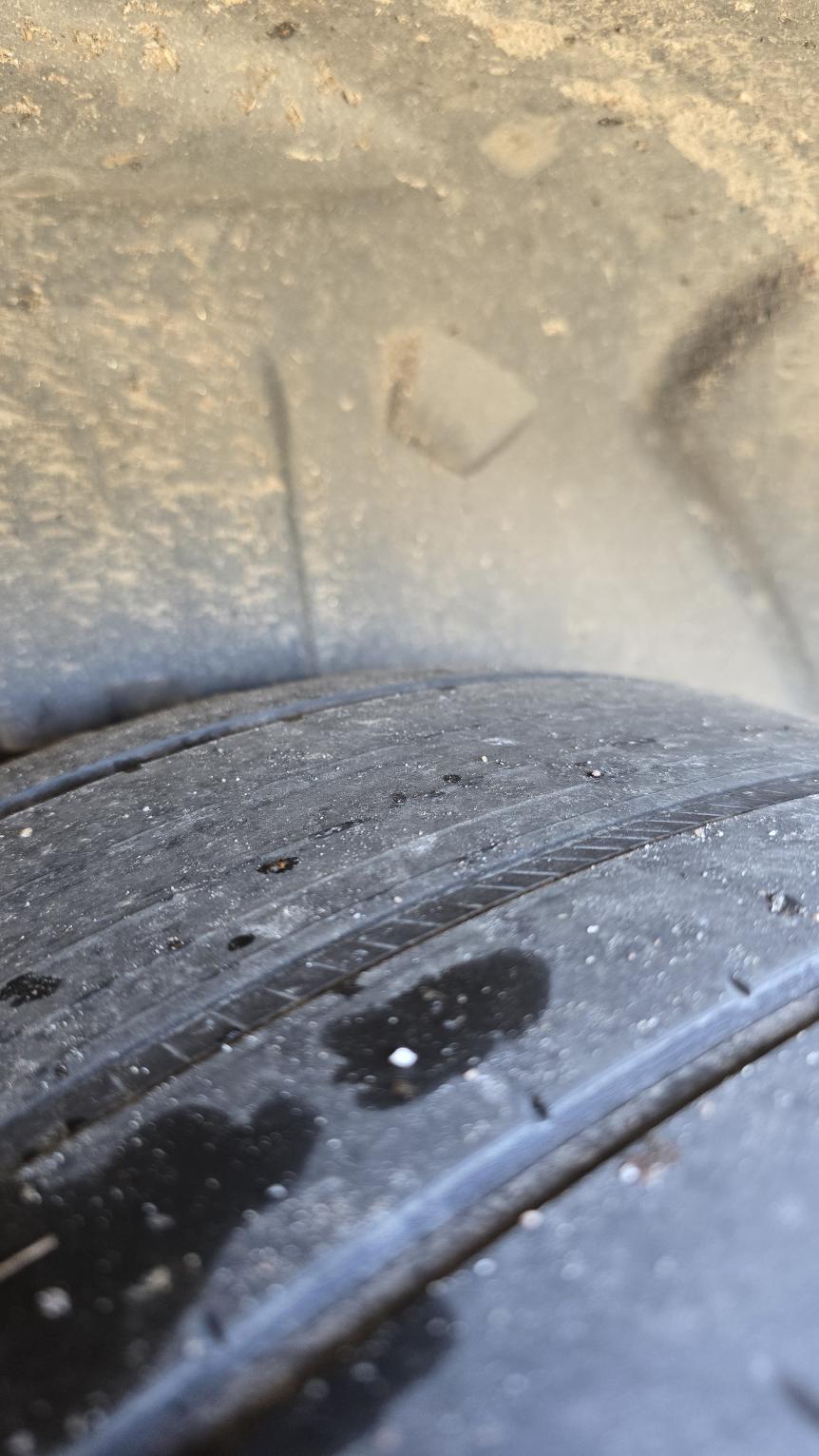

            Click image for larger version  Name:	oikee.jpg Views:	0 Size:	137.9 KB ID:	5553029
            Tämän näkönen oli oikeen puoleinen.... vasen vähän parempi, mut sakoilla sekin.

              Kuvassa näyttäisi olevan kokolailla kaikilta pääurilta erittäin kulunut rengas. Sisimmässä saattaa olla jonkin verran enemmän pintaa. Tottakai jos renkaalla ajettu 7000km normaalia ajoa ehjällä autolla ja sitten roskiin, niin onhan se nyt tolkutonta. Toki olet valinnut sporttirenkaat, se on faktaa, että kuluvat nopeammin kuin muut.
              Kannattaa välttää tällaisia öyhötysaloituksia ilman kunnon faktoja ("keskeltä täysin sakoille", vastuut, kuluttajariitalautakunta).
              Ehdottaisin, että kirjaat paljonko on pintaa missäkin pääurassa, ja otat hieman parempia kuvia kuin ylläoleva, muuten on aika heikot mahdollisuudet muuhun kuin essonbaari-tasoisiin jutusteluihin.
              Joskus renkaan ominaisuutena on kuluminen oikein olevista pyöränkulmista/rengaspaineista huolimatta, omakohtainen esimerkki löytyy i4:sta. Ja rengaspaineilla spekulointihan on lähtökohtaisesti aika turhaa, koska valmistajan ohjeistamissa paineissa on aika iso ero tyhjä vrt täyteen kuormattu.

                    No juu, myönnetään öyhötys, mutta otti niin pirusti pattiin. En vaan pysty hyväksyyn että tossa ajassa renkaat kuluu tohon kuntoon, varsinkin kun 4-pyöräsuuntauskin oli juuri tehty saman puljun toimesta. Olkoon kuinka "ominaisuus" tai sporttirengas hyvänsä. Ja oon kyl pitänyt GoodYeariä ihan premium-merkkinä. Syyttävää sormea toki vähän minuakin kohtaan, kun en tossa 4 kk:n aikana tullut kattoneeksi takarenkaita yhtään että olisi voinut puuttua kulumiseen nopeammin, mutta tuli oletettua että uusi rengas nii no problems, ja kuitenkin aiemmat samankokoiset, puolta halvemmat Landsailit olivat kuluneet normaalisti (Tarkastin vielä kuiteista että 2022 alkukesästä ostetut)
