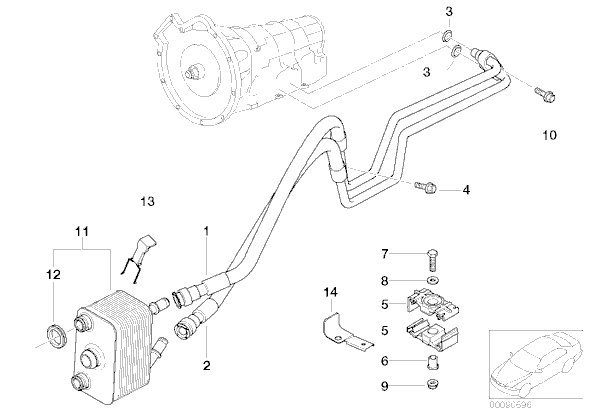

Name:	alempi on paluulinja.png
    Alempi on paluu linja.

          Originally posted by Surina View Post
          [ATTACH]114564[/ATTACH]
          Mut eikö ohjeissa juuri sanotakin että "alempi paluulinja" ?
            juu, ite oon tuon ohjeen printattavaksi kirjoittanut. Kuva lisänä havainnollistamaan...
            Eihän niitä 4,5 vaihdetta pääse paikoillaan käyttämään. enkä autolla ajellut.
            Noi tuli ohjeeseen varmaankin tuon videon perusteella, en löytäny bmw videota...

                    Ohjeet olivat hyvät, mutta oliko sitten tässä autossa jo tehtaalla kytketty ristiin, vai miten, mutta lauhduttimen ylempi oli paineputki ja alemmasta pystyi öljyn lisäämään (pumpulla)

                      Tulipa vaihdeltua x5:een viikonloppuna laatikkoölpät(6v ZF loota).Pikkusen vittumaisempi oli vaihtaa ku 530:iin,mutta ei tekemätön paikka ollenkaan,etu kartaani vähän haitolla.Joku 18l meni öljyä ku huuhtelemalla vaihdeltiin.
                      Eli lyhykäisyydessään:
                      Vanhat öljyt ropusta pois,öljypohja irti ja uus suodatin paikalleen ja pohja kiinni.Paluuletku laatikon kyljestä irti(ylempi putki) johon kirkas letku josta likainen öljy johonki astiaan.tee työkalu millä saa alemman putken pysymään kiinni,helpottaa hommaa kummasti.Auto käyntiin P:llä ja porakonepumpulla tms.uutta öljyä samaa tahtia laatikkoon täyttöropusta kun laatikon pumppu pumppaa likasta öljyä aalopin kautta pois.Kun öljy alkaa oleen puhtaan näköistä niin auto sammuksiin,paluu letku kiinni ja öljyä laatikkoon sen mitä ottaa,(valuu tasaisesti pois täyttö ropusta).Roppu kiinni.Ajetaan kaikki vaihteet läpi nosturilla.Ja vauhtia pitää olla n.90-100 että saa 6 kytkettyä päälle,himmaillaan rauhassa vauhtia ja pykäliä pienemmälle samaa tahtia.Auto taas P:lle käymään, tarkistetaan öljymäärä täyttö ropusta,yleensä joutuu lisäämään jonku verran että rupeaa tulemaan tasaisena nauhana ulos.Roppu kiinni ja ei muuta ku kovaa ajoa.Vanhat öljyt oli ihan suht puhtaat ja ois varmaan menny vielä vaikka mihin asti,mutta aina ne vaan muuttuu niin paljon paremmaksi nuo lootat, kun öölit vaihtaa että suosittelen
