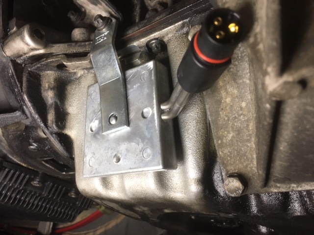

                  Joo. Eli defan 330E9x, 525/530 E6x myymä öljypohjalämmitin ei sovi semmoisenaan e6x:ään. Sähköliitin tökkää etuvedon systeemeihin ja ainakaan mulla ei sielu anna myöten ruveta taivuttelemaan 150 euron vastuksia omalla vastuulla - ainakaan, jos asentelen vielä jonkun muun autoon. E9x:ssä ei ongelmia ja sellaisenkin muutama viikko sitten asentelin. E9x:ssä etuvedon systeemit on koneeseen nähden hieman edempänä eli mahtuu ihan hienosti. Myös Defan paperien kuvat on e9x:stä.
                  Kuvassa näkyy lämmittimen sovitus. Ei ole vielä kiristetty kiinni ja nyt jo liitin on kiinni etuvedon systeemeissä.
                  Defan mukaan syy oli "ilmeisesti käytetty tuontiauto" ja "konekoodi M57N2". Pitäisi vaan tietää, miten konekoodi tai etuvedon sijoittelu poikkeaisi, jos auto olisi myyty uutena Suomessa. Tähän kohtaan keskustelu Defan, mun ja myyntiliikkeen välillä loppui ja nyt on Calix kiinni autossa.
                    E
                    Myyjillä tuuli huulia heiluttaa.. Ei sovi defan lämmitin esim. M62b44tub koneeseen ilman mukana tulleen kiinnikkeen rälläköintiä. Koneessa ei nyt 100% ole mitään eroa Suomessa myydyn/tuontiauton kanssa (tämän voi jokainen tarkistaa BMW:n varaosaluettelosta, jos ei usko). En vilkaissut varaosaluettelosta, mutta empä usko, että Suomen markkinoille E6x olisi tehty eri apurungolla.
                      E
                      Tuo sama kone on omassa Suomi-autossakin.Ja noita etuakseli/apurunko versioita ei todellakaan ole kuin se yksi ainoa E60:issä.Siis nelikko 530;ssä.
                      E9X sarjassa tietysti on erillaiset osat.Sen takia kiinnostikin,että mistä moista puppua olit saanut tietoosi.Ei ne rupea Bemarin tehtaalla niin pieniä määriä erillaisia apurunkoja valmistamaan tänne pohjoisiin,mitä muutama Defan asennus vaatisi.Webasto on kuitenkin jo lähes "vakiovaruste" näissä.Kuten omassanikin.
                        Tuossa oli omaa sarkasmia siihen Defalta saatuun tuontiauto- ja väärä kone -höpinään, kun itsekin tarkistin, että nelivedot on aina tuolla konetyypillä ja että öljypohja ja etuvedon osat ovat samat kaikissa E6x 525/530xd -malleissa.
                        Ilmeisesti, kun RealOEM käyttää M57N2-koodia ja Defan paperin tekijä on sattunut käyttämään M57T2-koodia --> siis eri kone --> ei suositusta. Tässä olisi ollut mahdollisuus heidän fiksata tuotteensa sopivuus - sen sijaan tarjolla oli lähinnä tietämättömyyttä ja tippa ylimielisyyttä.
