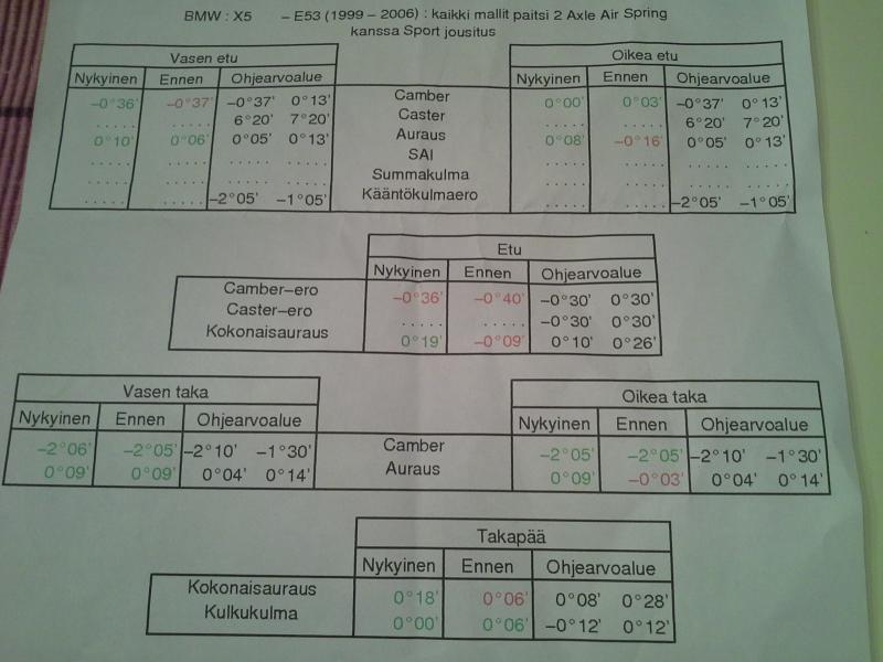

    Katselin tuossa jokin aika siten, että takapyörien camberit näyttäisivät olevan erilaiset ja erittäin tarkan oman mittauksen (vatupassi ja rullamitta) mukaan näin olikin eli oikean pyörän yläpuoli oli 5mm sisempänä, kuin vasen.
    Vein auton suuntaukseen, ja siellä mitattiin molemmista -2,05 astetta eli ei vikaa. Tutkin auton takapäätä ja väljää löytyi. Nyt kun saan taas kasan osia vaihdettua, niin olisi kiva tietää mitkä olisi hyvät kulmat? Renkaat on vakio 19 tuumaiset. Takana 285 ja edessä 255.
    Edit: Mittauksen tulos liitetty.

    En tiiä auttaako mutta tosta vois lähtä liikkeelle.

      Samaa jumppaa oon tekemässä. 19" 285 kesäkiekot kului sisäreunoista. Vaihdoin ylätukukivarret, väljää oli. Vaihdoin myös narinahelat, jotka oli myös ihan lopussa. Väljä narinahela päästä renkaat lisää linkkun ja säätövarat camberista voi loppua.
      Näitten vaihdon jälkeen 4-pyöräsuuntaukseen ja vieläkään ei riitä säätövarat, camberiksi jäi -2.8 astetta, max speksi taitaa olla -2.1. Alatukivarren puslissa oli pientä löysyyttä ja nekin menee vaihtoon seuraavaksi. BMW ei näitä myy mutta hommasin tarvikkeena Lemförderin puslat.
      Tavoitteena olisi saada camber -1 hujakoille.

          Joo, sehän tässä ihmetyttä mikä aiheuttaa tuon hurjan camberin (-2.8). Jos ei korjaannu alatukivarren puslien vaihdolla, niin mitäpä seuraavaksi? Hivenen kyllä epäilen, että pelkästään alatukivarren puslissa olisi niin paljon väljyyttä (muut osat jo uusittu).
          Milläpä säädät lisää sen jälkeen kun kaikki liikkuvat osat on uusittu? Kiinnityspisteitä modailemaan :think Jenkkifoorumilla oli juttua ylätukivarren jatkamisesta...
