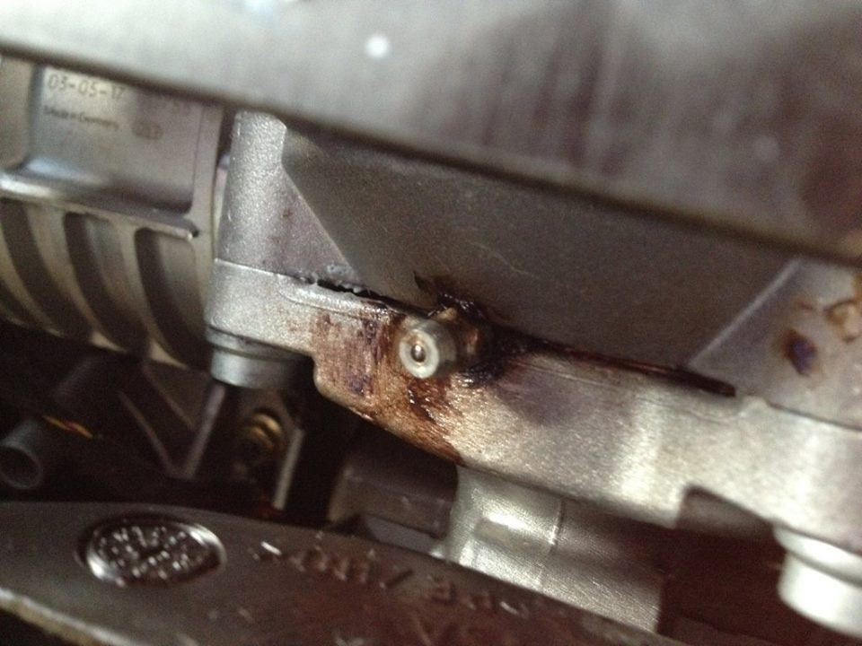

              Rasvanippa
              Jonkunlainen kuva.

                Näyttäis olevan tuossa kohtaa? Miksi porattu tuohon "laippojen" väliin?
                Mitäköhän tavaraa tuonne uskaltaa pumppaa??

                      Rasvaprässin vaihtoehtona 4 mm reikä ja 2 tai 5 ml lääkeruiskulla painaa rasvaa sisään.

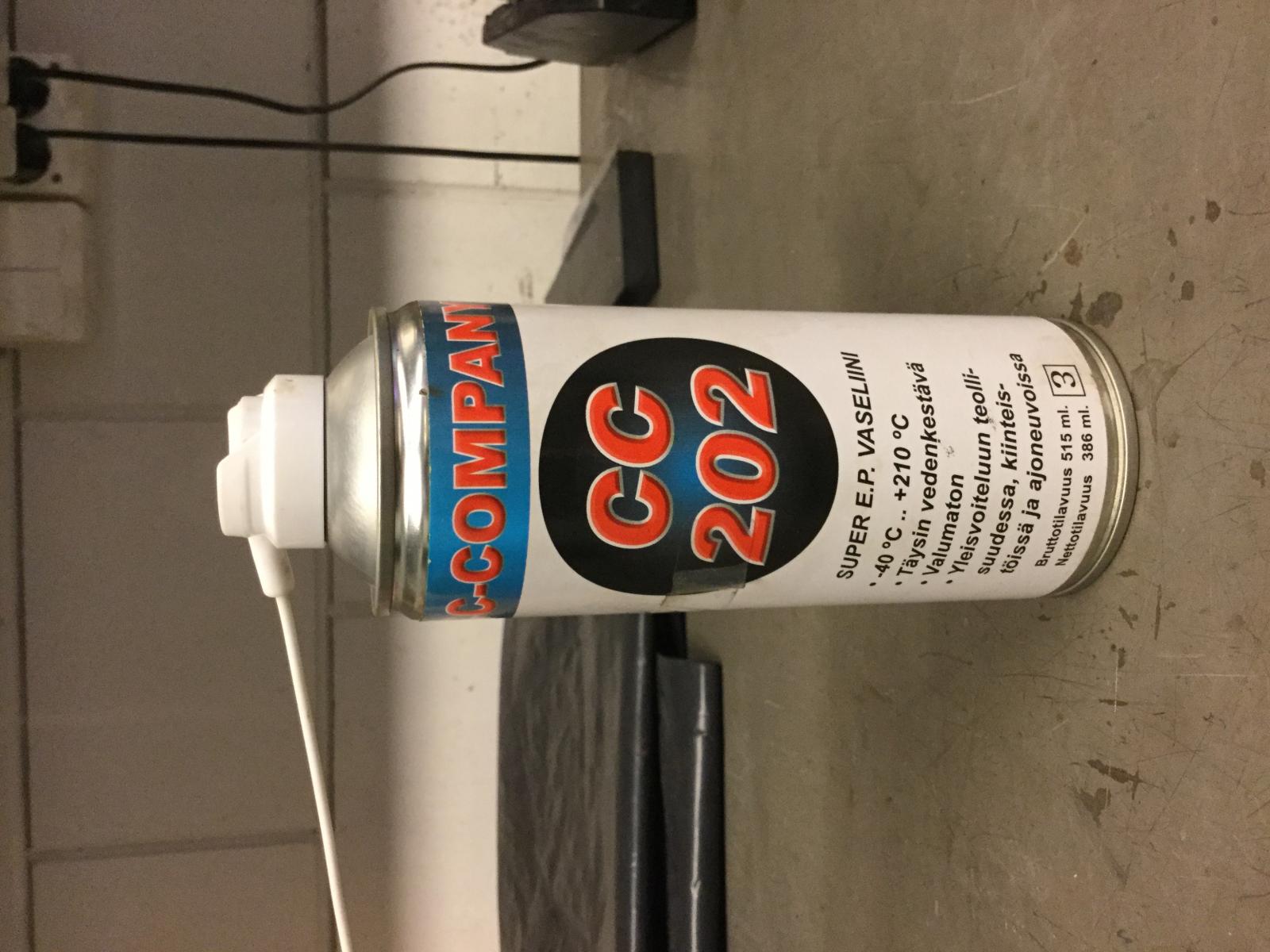

                        2.5 mm reikä.
                        Super ep valumaton vaseliini spraypullosta.
                        Pullon putken ulkohalkaisia 2.5 mm.
                        Mukava suhina kun voitelu meni sisälle.
                        Loppui nirinät ja narinat ohjauksesta.
                        Nopea ja toimiva parannus.
                        Suosittelen.

                          Kuinka syvä reikä tuohon pitää porata ja pitääkö porata jotenkin viistoon? 1cm jälkeen en uskaltannu enää poraa. Siis tuleeko siellä ihan tyhjää vastaan vai kuin?? Muuten helppo homma kunhan tulis tehtyy oikein?

                            Tuolla alkuperäisessä keskutelussa mainittu poraussyvyydeksi ~16 mm.
