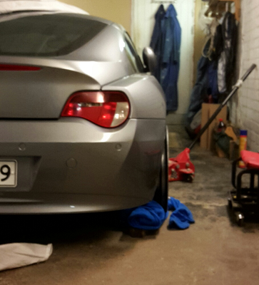

          Mun ex-Z4 joka nyt Raispe-nimimerkillä niin näkyy miltä näyttää 8.5x19 et 35 + 225/35/19 Toyo T1 Sport + 9.5x19 et35 + 255/30/19 Toyo T1 Sport, jousina Eibach Pro-kit.. edestä on ihan kevyesti lämmittämällä muokattu muovista sisälokaria ettei ottaisi kiinni..
          Rengas/vanne-kokojen puolesta samanlainen setup meni toiseen samanväriseen yksilöön viikonloppuna alle. (BBS LM Replica) Pelkän vanteen kanssa näytti että meneekö jo liikaa yli, mutta renkaan kanssa asettui melko tarkalleen kaaren tasalle.
          Toki ongelmaksi tuli se vanteiden puskiessa ulommas että M-sport jousista huolimatta auto näyttää istuvan korkeammalla --> Eibach pro kit alle keväällä
